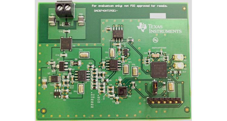

高精度环路供电式4mA至20mA现场变送器包括BOM及层图
此参考设计为采用 HART® 调制解调器的环路供电型高精度现场(传感器)变送器提供了一种解决方案。此设计使用了部分分立的 4mA 至 20mA 电流变送器、HART 调制解调器、微控制器和功率调节块来实现智能现场变送器设计。此设计符合 HART FSK 物理层规范,并且已向 FieldComm Group™ 注册。
主要特色
  • 采用 DAC8740H HART 调制解调器和板载功率调节块的环路供电型 4mA 至 20mA 电流变送器
  • 室温下的总体未调整误差小于 0.1% FSR
  • 具有反极性保护功能的外部保护电路
  • 符合 HART FSK 物理层规范并且是已注册的 HART 器件
