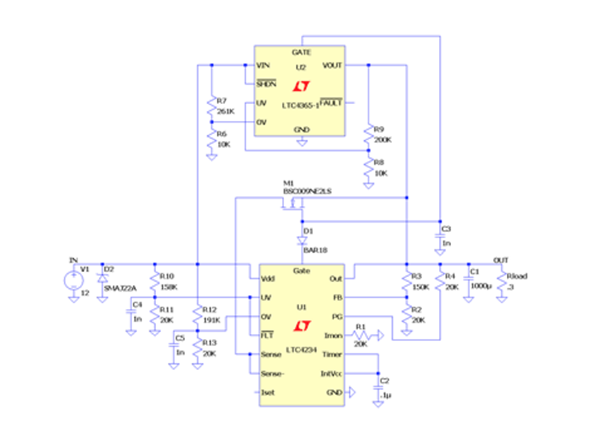

对于期望实现较低功率耗散的应用,图 1 所示的电路增设了一个与 LTC4234 的内部 MOSFET 相并联的外部低电阻 MOSFET,旨在把功率耗散降至低于:
PD = I2 · R = (20A)2 · ((3.3mΩ || 0.9mΩ) + 0.7mΩ) = 0.56W
在图 1 所示的 12V 应用中,LTC4234 的 MOSFET 处理的是高漏极至源极电压情况,此时 SOA 是一个主要的关注点。在正常操作期间,当漏极至源极电压较小时,一个 LTC4365 过压 / 欠压电源保护控制器将接通 M1 (其为 0.9mΩ Infineon BSC009NE2LS MOSFET) 以降低总功率耗散,同时实际上消除了对于 SOA 的担忧。
电路运作
在该电路中,LTC4365 在输入电压低于 13.5V 和输出电压高于 10.5V 时接通 M1。由于 M1 的漏极连接至 LTC4234 的 SENSE 引脚,因此所有的电流都流过 LTC4234 的内部 0.7mΩ 检测电阻器。一旦 LTC4234 下拉内部 MOSFET 栅极电压以限制输送至负载的功率,外部 MOSFET 的栅极也将通过低泄漏二极管 D1 (BAR18FILM) 下拉。二极管 D1 的用途是使 LTC4234 的内部 MSOFET 能够在 LTC4365 把外部 MOSFET 保持关断 (当 VIN > 13.5V 或 VOUT
图 1:具保证 SOA 的高电流、低导通电阻、12V 热插拔图 2 中的示波器波形显示了当在输入端加电时的电路运行方式。很明显这是一种“阶段式启动”。首先,LTC4234 的内部 MOSFET 在 VIN 上出现电源约 50ms 之后接通,输出电压开始上升。在此期间,当漏极至源极电压很大时,MOSFET SOA 是一个令人担忧的问题,MOSFET M1 处于断开状态。LTC4365 的 GATE (M1 的 GATE) 的缓慢上升是 LTC4365 内部箝位功能电路起作用的结果,该箝位电路负责限制 M1 的栅极至源极电压以保护 MOSFET 的栅极氧化层。在启动阶段结束且输出电压差不多等于输入电压之后,LTC4365 的 GATE 上升以接通外部 MOSFET。M1 起一个“旁路 FET”的作用,可减小从输入至输出的电阻。因此,LTC4234 的内部 3.3mΩ MOSFET 和外部 0.9mΩ MOSFET 在正常操作期间均得到了强化,从而与单单采用 LTC4234 相比功率耗散有所减少。
