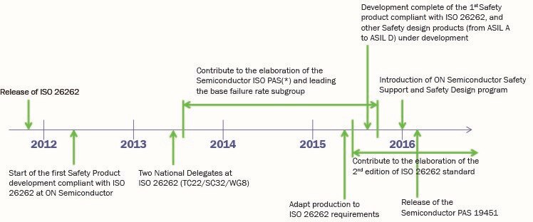

ISO 26262时间表
“PAS”(公布的规格)将解决每一个领域的特定需求。
