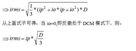

但是根据公式,CCM的电流有效值更大一些;

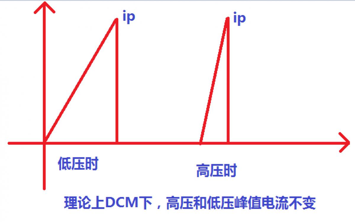

  • 另外,根据电感的储能公式W=1/2L*Ip*Ip,  P=W*f     假设高压和低压的开关频率相同,那么因为输出功率是定的,
    那么是不是高压输入和低压输入的 原边峰值电流的大小是一样的?

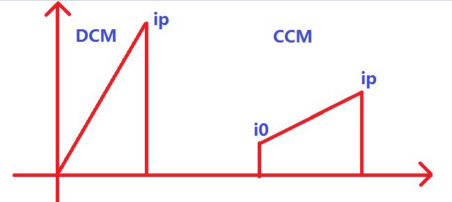

你好,公式表面看是去是大,但不能这样看,DCM下计算和CCM下计算出来的ip是不同的。
在DCM下的ip要比CCM模式下的ip要大出不少的,同等条件下CCM模式有效值电流要更低。
在全范围DCM下原边峰值电流ip理论上高压低压是一样的,高压低压峰值电流的值一样,低压时斜率更低占空比更大,高压时斜率更高占空比更小,在DCM状态下是这样的。
但在CCM就不对了,因为CCM模式下每个周期都是存储了能量没有释放出去,有就是说原边电感每个周期都有个起始电流i0,
ccm下应该是,W=1/2*L*ip*ip - 1/2*L*i0*i0 ,P=W*f,这样的。
