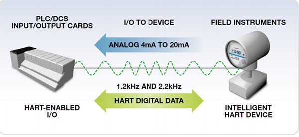

自工业革命早期以来,人们就需要使用机械和设备进行测量、控制和通信,采用传感器和执行器的仪表系统成为现代制造工厂的支柱。通过传输线路,采用 4 mA 至 20 mA 模拟电流信号进行传输数据以及设置的通信方式长期以来一直在广泛使用。但仪表也在日臻成熟,从早期的纯模拟系统发展到当前使用的“智能”系统,利用 HART®(可寻址远程传感器高速通道)协议等技术增强了通信功能。简而言之,直流低频电路信号由独立的更高频率信号进行调制,信号在一对频率之间切换(图 1)—这种技术称为频移键控(FSK)。
图 1. HART 通信。本文将介绍该技术的实施,并提供一些应用示例,讨论现代硅集成电路技术使用的一些器件,为系统设计人员提供帮助。此外,为了阐述该技术,我们还将介绍当前最紧凑、功耗最低、电压范围最宽、完全符合规范的 HART 调制解调器(调制—解调)IC—ADI 公司的 AD5700。

HART 标准的引入提供了一种创建“智能”发射器的方式,方法是添加数字通信功能,共享用于传统 4 mA 至 20 mA 仪器的同一根双绞线。4 mA 至 20 mA 模拟电路由 1 mA 峰峰值 FSK 信号进行调制—而不中断原始主变量传输—同时仍然为环路工作留下裕量。HART 协议已经成为在智能设备和控制或监控系统之间通过模拟线路发送和接收数字信号的全球标准。

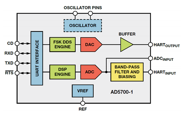

AD5700-1 完整 HART 调制解调器 IC(图 2)集成了所有必需的滤波、信号检测、解调和信号发生功能,从而显著减少了所需的外部元件数量。它采用小型 4 mm × 4 mm、24 引脚 LFCSP封装,仅需要 2 V 至 5.5 单电源供电,在–40°C 至+125°C 的扩展温度范围内工作。
图 2. AD5700-1 框图;-1 选项包括内部 0.5%精密 RC 振荡器。发射路径
图 2 显示了调制涉及的主要模块:FSK直接数字合成 (DDS)引擎、DAC(开关电阻串类型)和缓冲区。要发送的数字数据通过UART输入。调制器通过将RTS(请求发送)信号拉低来使能。调制器将TXD输入端的UART编码HART数据位流转换成一系列二进制 1200 Hz(“1”)和 2200 Hz(“0”)信号音(见图 3)。DDS在任何一种频率下生成正弦数字字流,DAC将其转换为大约 493 mV的p-p模拟正弦波。此正弦波信号在内部进行缓冲并在HART_OUT引脚上输出。该DDS引擎本身会产生连续相位信号,因此在频率之间切换时避免了出现任何输出不连续。在HART_OUT上进行内部缓冲的主要优势是产生很高的驱动能力,无需外部模拟缓冲,也不会出现它们带来的问题。HART_OUT引脚直流偏置至 0.75 V,并应容性耦合至负载。有关更多详细信息,请参见AD5700/AD5700-1 数据手册。

当RTS处于逻辑高电平时,调制器禁用,解调器使能,也就是说调制解调器处于接收模式。接收器在HART_IN引脚上解调FSK调制信号。在此模式下,相关模块是内部带通滤波器、ADC和DSP引擎。CD高电平(载波检测)表示检测到有效载波。解调数据通过UART接口上的RXD引脚发送至主处理器。我们选择该接收架构的目的是让AD5700 能够抵御恶劣工业环境中的噪声和干扰。通过结合使用模拟滤波和数字滤波,可以在 RXD 引脚上实现出色的灵敏度和高度精确的输出。HART位流之前是一个标准 UART 帧,该帧包含一个起始位、8 位数据、一个奇偶校验位和一个停止位。在解调模式下,调制解调器具有两个滤波器配置选项:内部滤波器(HART 信号施加于HART_IN)和外部滤波器(滤波 HART 信号直接施加于ADC_IP)。外部滤波器模式支持在防爆和本安型环境中使用AD5700。它包括 150 kΩ 电阻,这样可以将电流限制在足够低水平,以遵守本质安全要求。建议将此选项用于对安全至关重要的应用的操作,调制解调器必须与环路电源的高电压隔离开。这种情况下,输入端具有更高的瞬态电压保护功能,因此即使是在要求最苛刻的工业环境中,也无需额外的保护电路。

图 2 中显示的其他三个模块是上文提及的UART接口、内部基准和振荡器。RTS和TXD是用于调制的重要信号,而CD和RXD则对解调非常重要。AD5700 可以接收外部 2.5 V基准,只有在AVDD电源大于 2.7 V时才能使用。对内部或外部基准选项的使用受REF_SEL针脚的极性控制。对于时钟,该器件支持多个方案,以实现简单的低成本可配置解决方案。AD5700 可以使用外部晶体、陶瓷谐振器或CMOS输入。AD5700-1 是首款集成内部低功耗 0.5%精密振荡器的HART调制解调器IC,降低了所需的外部电路以及总体成本。众多片上集成功能显著简化了HART兼容系统的设计,从而提供更加可靠和经济高效的稳定网络解决方案。
