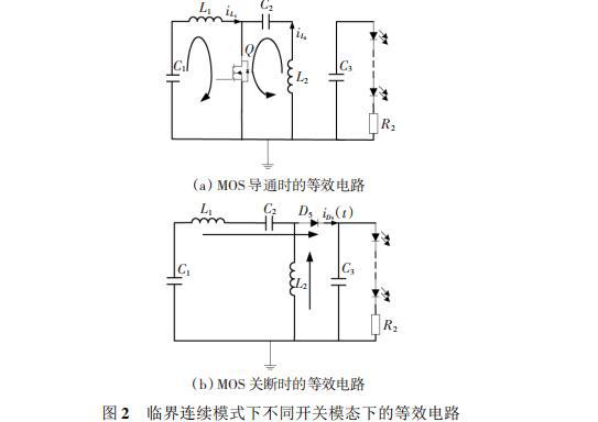

  根据流过D5的电流是否总大于零将SEPIC电路的工作模式分为断续工作模式,连续工作模式(connuouscurrentmode,CCM)和临界连续工作模式,采用BCM实现PFC。临界连续模式下不同开关模态下的等效电路如图2所示。下面分析中Ts表示开关周期,Ton,Td分别是一个周期内MOS管导通和二极管导通的时间。
  1)工作模式一:MOS管开通

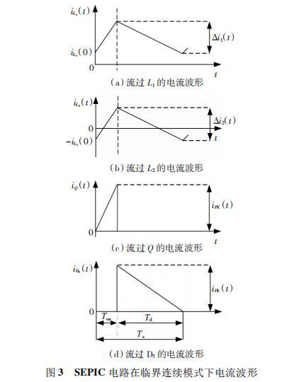

  为MOS管导通时SEPIC电路的等效电路图。在t=0时,MOS管Q导通,二极管D5截止,图中把C1的电压vc1作为电源电压,这是一个经过二极管桥式整流后的脉动波,脉动波的峰值用VC1表示。由于开关频率远大于母线频率,因此在一个开关周期内母线电压可以认为是不变的,即认为C1上的电压vc1是恒定的,输入为一个直流信号。这时形成两个回路:第一个是电源C1,L1和Q回路,在vc1的作用下,电感电流iL1线性增长,电流波形如图3(a)所示。第二个是C2,Q和L2回路,电感电流iL2线性增长,同时C3向负载供电,电流波形图如图3(b)所示。假设在t=0时刻流过电感L1电流和流过L2电流分别是iL1(0)和iL2(0),当Q导通时,加在L1的电压为vc1,可以证明当C2大小选择合适有vc2=vc1,则L2上电压也为vc1。可以得到
  式中0≤t≤Ton。从以上3个式子和图3都可以看出,当t=Ton时,iL1(t)和iL2(t)最大,这时MOS管关断,工作模式一结束,MOS管上电流波形如图3(b)所示。
  2)工作模式二:二极管导通
  图2(b)为MOS管关断时SEPIC电路的等效电路图。当t=Ton时MOS管Q关断,此时形成两个回路,第一个是电源C1、L1、C2经过二极管D5到负载,电源和电感L1储能同时向C2和负载馈送,C2储能增加,而iL1减小;另外L2经D5至负载的回路,L2储能释放到负载,故iL2下降,电流波形如图3(a),(b)所示。由于D5导通,加在L2上的电压为-V0,其中V0为输出电压,同时C1上的电压等于输入电压,所以加在L1上的电压也为-V0,当iL1=-iL2时流过二极管D5的电流下降到0,二极管关断,二极管电流波形如图3(d)所示。这时MOS管Q就导通,电路工作在临界连续模式。根据以上分析,二极管导通阶段可以得到

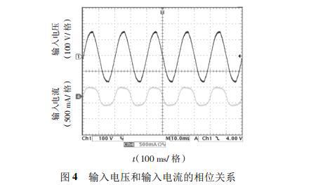

  图4所示为输入电压和输入电流的相位关系。图中输入电压为经变压器降压后的电网电压。通过图4可以看出,输入电流与输入电压相位相同,输入电流很好的跟随输入电压,实现了功率因数校正。

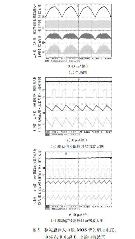

  图5所示为经过二极管桥式整流后的输入电压,MOS管的驱动电压,电感L1和电感L2上的电流波形图,其中图5(a)为全局图,图5(b)和图5(c)为局部放大图。
  从图5(a)可以看出,电感L1和电感L2上的电流波形的包络线是正弦交流电压的正半周。图5(b)和图5(c)的实验波形和图3的理论分析得到的
  通过图5(b)和图5(c)比较可以看出,MOS管的导通的时间是恒定的,关断时间是可变的,开关频率也是可变的,这也是和DCM的控制的一个区别。

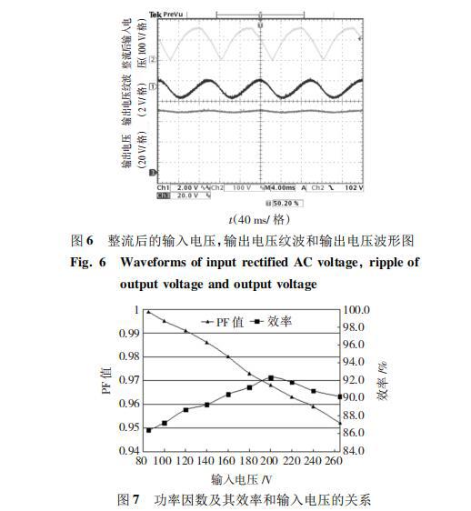

  图6所示为经过二极管桥式整流后的输入电压,输出电压纹波和输出电压的关系,可以看出当输出直流电压为65V时,纹波电压峰峰值为2V,输出纹波约为3%,输出纹波较小。
  图7为不同的输入电压时,SEPIC变换器的功率因数和效率曲线。可以看出,在一定的输出电压条件下,输入电压变高,功率因数在逐渐变低,这个结论和以上对SEPIC工作在临界连续模式下,功率因数和输入电压关系的理论分析是一致的。虽然电压高时,功率因数有所下降,但是都在0.95以上,达到了功率因数校正的目的,并且整个电源效率高达92.3%。
