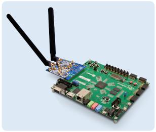

AD9361是ADI的可编程2 × 2集成式收发器解决方案,频率范围为70 MHz至6.0 GHz 这款灵活的高性能IC采用AD-FMCOMMS2-EBZ板,可无缝连  接Xilinx FPGA开发平台,方便进行快速SDR原型制作和系统开发。

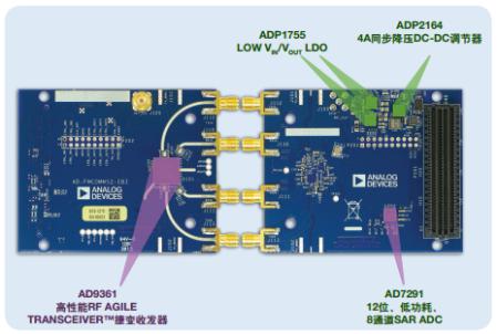

AD-FMCOMMS2-EBZ RF快速开发板采用AD9361宽带收发器IC
AD-FMCOMMS2-EBZ快速开发和原型制作板是一款高速模拟模块产品,内置AD9361,可无缝连接Xilinx FPGA开发平台生态系统  并在系统中工作。该板采用2 × 2 I/Q收发器配置,可通过软件完全自定义。它提供可供下载的Linux驱动程序和裸机软件驱  动程序、原理图、电路板布局文件和有助于设计的参考材料,可前往ADI的Wiki知识库获取。
产品特性
• FMC格式SDR开发平台
• 包括原理图、布局、BOM、HDL、Linux驱动程序和应用软件
• 通过单FMC连接器供电
• 支持特定频谱设计(PA、LNA  等)的附加卡
• 适用于所有器件寄存器的通  用I  2  C访问
• 集成输入巴伦,优化2.4 GHz   RF性能
