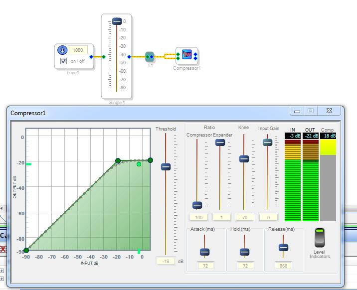

请问如何在std rms模块中读取相关电平值?
您好,
最近又个项目,需要使用Compressor,并读取输入前、输入后及被压缩的电平值,在SigmaStudio中选择std rms模块。但使用开发板仿真在SigmaStudio中也无法看到电平的跳动、在编译保存的头文件中也无法找到相关的电平读取地址。
请问我该如何在std rms模块中读取相关电平值?

刘娟
2018-10-19 15:56:38
引用: jfuwre 发表于 2018-10-19 14:39
Hello,
我使用的是AD1940。目前情况依旧。
我在ADAU1701上测试,也出现同样的问题。
Hi,
我用ADAU1701测试,是工作的,具体如下图所示。但用AD1940评估板时,Level Indicators 的确读不到数值。我们会在后期版本修复这个Bug的。
我用的SigmaDSP版本为:v3.11 Build 2 Rev1395.

Hello,
您那ADAU1701中Compressor模块能正常工作
我更换了SigmaStudio版本,在版本V3.7、V3.9、V3.10、V3.11(Build 1.Rev 1356)均无法正常工作。暂时未升级到V3.11 Build 2测试。
