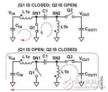

初看起来,SEPIC-C'uk似乎是一个很复杂的转换器,具有四个不同的电感和开关。但是,可以将它看作由两个转换器组成,从而简化分析。对于SEPIC或C'uk转换器,Q1和Q2开关以相反的相位工作。图2显示SEPIC转换器在两种不同开关状态下的电流流向。
图2. SEPIC转换器的电流流向
虽然并不十分明显,但传输电容(C1)的电压约为恒定的VIN(带很小的纹波)。

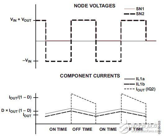

图4所示为SEPIC转换器的理想波形。当Q1导通时,SN2的电压等于-VIN.因此,在Q1导通(Q2断开)期间,L1a和L1b上的电压为VIN;当Q1断开(Q2导通)时,L1a和L1b上的电压为-VOUT.应用电感伏秒平衡原理,可以计算稳态直流转换比,如方程式1所示。D为转换器的占空比(开关周期中Q1导通时间所占的比例)。

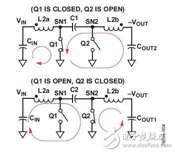

C'uk转换器的工作方式与SEPIC转换器相似,但是,开关Q2接地,而不是连接到输出端,电感L2b连接到输出端,而不是接地。图3显示C'uk转换器在两种开关位置时的电流流向。
C'uk是一个负输出转换器,因此流出负载的电流为其提供能量。
图3. C'uk转换器的电流流向

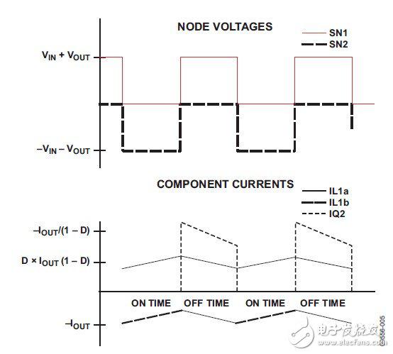

C'uk转换器的理想波形如图4所示。应用电感伏秒平衡和电容电荷平衡的原理,可知C1上的电压为VIN + VOUT.因此,SN2开关节点在GND(当Q2闭合时)与-(VIN + VOUT)之间切换。当Q1导通(Q2断开)时,L2a和L2b上的电压为VIN;当Q1断开(Q2导通)时,L2a和L2b上的电压为-VOUT。
图4. SEPIC理想波形比较
图4和图5中的波形可知,C'uk中电感上的电压与SEPIC中的情况完全相同。因此,C'uk的占空比关系式恰好为SEPIC的负值,如方程式2所示。

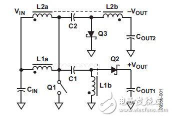

由于占空比关系式大小相等但符号相反,开关节点(SN1)电压相同,电感电流相同,因此可以简单地将这两个转换器同时连接到节点SN1.合并后的转换器如图1所示。

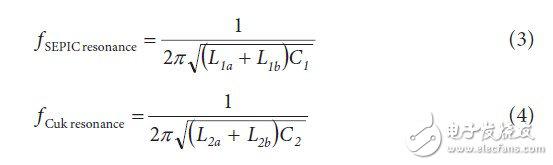

Q2和Q3由二极管取代,因为这些电源一般是低功率模拟电源,适合使用异步控制器。此外,两个电感(L1a和L2a)并联,这是因为L1a和L1b、L2a和L2b通过两个独立的耦合电感耦合在一起,由此会带来多项好处。
耦合电感可将电感中的电流纹波降低两倍(参见"参考文献"部分引用的C'uk-Middlebrook论文)。此外,它可以消除方程式3和方程式4所确定的SEPIC和C'uk谐振,从而显着降低小信号模型的复杂度,并且支持更高的带宽。这样,我们就能使用种类众多的现成器件,而不必局限于为数不多的三绕组1:1:1电感。

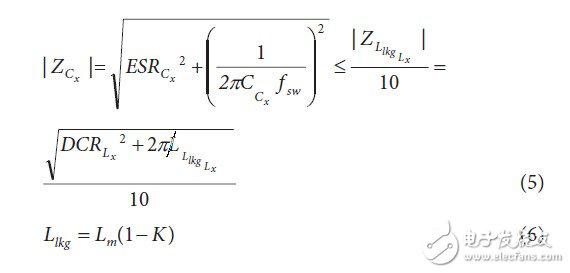

耦合系数的限制
虽然耦合电感具有突出的优势,但并不希望耦合太紧,以至于有大量能量通过铁芯传输。为避免这种情况,设计人员必须确保C1(和C2)在开关频率下的复阻抗小于泄漏电感(LLKG)的阻抗加上单一绕组DCR构成的复阻抗的十分之一。
该不等式如方程式5所示。泄漏电感(Ll)可以利用方程式6和耦合电感数据手册中提供的耦合系数(K)来计算。Lm是数据手册中提供的自感测量值。注意,在方程式5中,Cx和Lx中的x表示C1或C2、L1或L2。

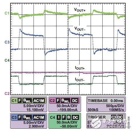

图6显示将一个30 mA瞬变施加于SEPIC-C'uk转换器的C'uk(-VOUT)输出的响应,SEPIC输出保持恒定的100 mA.图中显示两个输出均对该瞬变负载做出了响应。这是最差情况的瞬变,因为C'uk输出未经调节。值得注意的是,-VOUT轨显示的大部分偏差实际上是应用于两个轨的负载(IOUT+ 、I OUT- )之间不匹配所引起的直流调节偏移。
图6. 对负(C'uk)输出施加30 mA阶跃负载的瞬态响应

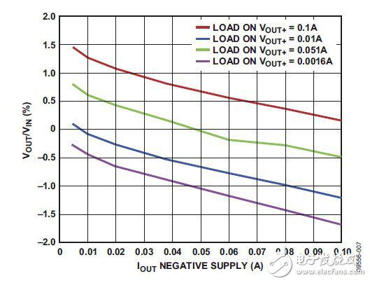

当两个电源的负载相同时,在稳态下,权重较大的误差项是电感的DCR不匹配和二极管的正向电压,可以让这些误差变得相对输出电压非常小。
当负载显着不匹配时,误差增大,如图7所示。因此,在某些应用中,可能有必要在一个或两个通道上放置一个小的伪负载,使两个电源均在其调节窗口中。应注意,一般而言,只要有足够的裕量,则运算放大器等模拟芯片对其电源的直流变化不是很敏感。
图7. 差分负载下供电轨之间的相对电压调节
