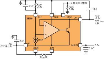

在地和 SET 引脚之间连接单个电阻器 RSET,这个电阻器驱动 50A 精确电流源,负输出电压由这个电流源设定。内部跟随器放大器强制输出电压与 SET 引脚的负电压匹配。在这种架构中,所有内部工作电流都从输出引脚流入。仅需要 20A 负载电流来保持所有输出电压稳定。图 1 显示了 LT3091 的基本连接。该器件提供 1.5A 输出电流,输出电压可调节至零伏,提供正和负输出电流监视器。当输出电压低于输入电压低时,LT3091 还提供反向保护。
图 1:具电流限制及电流监视器的 1.5A 负输出线性稳压器
通过在 ILIM 和 IN 引脚之间连接一个外部电阻器 RLIM,电流限制可降至低于 1.5A,如图 1 所示。这种功能可有效保护负载,并限制该 IC 的温度。
通过为 IMONN 引脚提供 3.3V 电压,IMONP 引脚可提供等于输出电流 1/4000 的电流。通过将电阻器 RMON 连接至地并与该电流源串联,然后读取该电阻器上的电压,可测量该电流源的电流。通过将 IMONP 引脚连接至 VIN,IMONN 可引脚吸收等于输出电流 1/2000 的电流。采用这种方式,正或负输出电流都可以用最少的组件加以监视,而无需额外的检测电阻器或放大器。

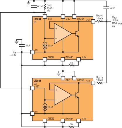

对于 LT3091 这种以电流源为基准的新型稳压器而言,多个器件并联非常容易。器件并联对于增大输出电流或分散热量很有用。既然 LT3091 设定为电压跟随器,那么将所有 SET 引脚连接到一起,可保持所有输出为相同的电压。如果所有输出保持相同的电压,那么仅需要几毫欧姆的镇流器 ROUT1,2,就可使这些器件均流。
图 2 显示了两个 LT3091 并联以获得 3A 输出电流的
电路
原理图。设定电阻器 RSET 现在流过的设定电流增大了一倍,因此输出为 100A 乘以 RSET。10mΩ 输出电阻器 R OUT1,2 确保在满标度电流时起到镇流作用。为了获得更大电流而并联器件时,对可并联器件的数量没有限制。
图 2:通过并联 LT3091 构成的 3A 负输出线性稳压器

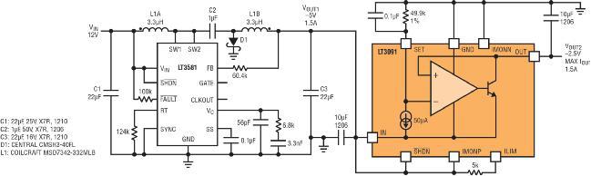

负输出转换器用正的输入电压产生负电压,并具备低输出纹波。如果与 LT3091 等大带宽 LDO 结合使用,所构成的转换器可以提供非常快速的瞬态响应,同时噪声甚至可更低。
图 4 显示了低噪声、电感器耦合的正电压至负电压转换器。负输出转换器基于 LT3581,这是一款 PWM DC/DC 转换器,具内置
电源

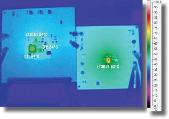

开关。该器件采用 4mm x 3mm DFN 封装和纤巧的外部组件,可与 LT3091 结合使用,构成紧凑的低噪声解决方案。图 5 显示了两个输出电压的瞬态响应。图 6 显示了整个系统的热性能。
图 4:低噪声正电压至负电压转换器提供 1.5A 电流和快速瞬态响应

图 6:正电压至负电压转换器的热像

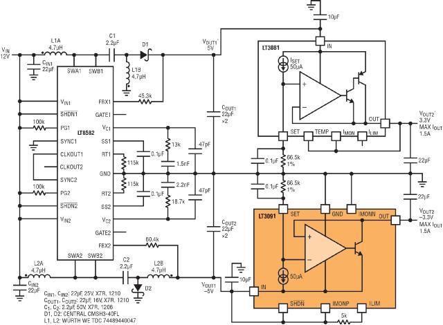

用一个正输出 1.5A LT3081 线性稳压器和与其对应的负输出 1.5A 线性稳压器,可以构成一个大电流正输入至正输出和正输入至负输出转换器。LT8582 是一款双通道 PWM DC/DC 转换器,具内部开关,采用 7mm x 4mm DFN 封装。该器件可从单一输入产生正输出和负输出。

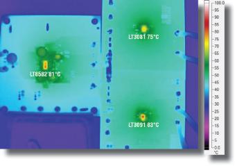

图 7 显示了一个用 LT8582、LT3081 和 LT3091 构成的 1.5A、12V 至 ±3.3V 低噪声电源。图 8 显示了负压轨的瞬态响应。图 9 显示了整个系统的温度。
图 7:12V 至 ±3.3V 低噪声电源
图 8:在 VOUT2 负载瞬变的瞬态响应
图 9:12V 至 ±3.3V 低噪声电源的热像
在需要低噪声、高速 ±3.3V 电源的高速运算放大器中,可以用这种配置作为运算放大器的电源。
