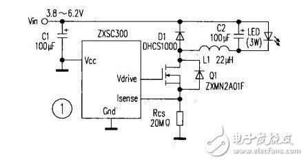

  (2)开关型降压(buck)稳压器
  基于单片专用 IC 的开关型降压稳压器需要一个电感元件。 许多降压稳压器开关频率达 1MHz以上,致使外部元件非常小,占据非常小的空间,效率达 90%以上。但这种变换器会产生开关噪声,存在 EMI问题。图 1所示是基于 Zetex 公司 ZXSC300的 3W LED降压型驱动电路。其中的RCS为电流传感电阻, D1为1A的肖特基二极管。 在6V的输入电压下, 通过LED的电流达1.11A.ZXSC300 采用 5 引脚 SOT23 封装。
  目前有很多降压变换器单片IC将开关MOSFET(Q1)和降压二极管(D1)也集成在同一芯片上,使外部元件数量进一步减少。

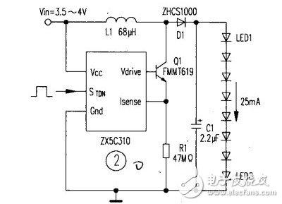

  (1)电感升压变换器
  在手机背光照明中,常使用电感升压型 LED 驱动电路。开关型电感升压变换器被用作驱动一个或多个 LED组成的 LED串,通过每个 LED的电流相等。如果 LED串中有一个 LED开路,其他 LED 将会熄灭。图 2 所示为电感升压型 LED 驱动电路,LED 串由 8 只日亚化工公司的NSPW500BS型白光 LED组成,在 4V的输入电压下,通过每个 LED的电流约为 25mA.
  目前绝大多数升压稳压器 IC,都将开关管集成在芯片中,有的还集成了肖特基二极管。

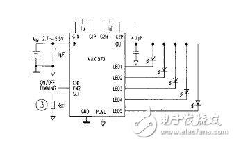

  (2)开关电容(电荷泵)升压变换器
  开关电容升压转换器亦即电荷泵。电荷泵专用 IC 内置切换开关,外接 1 个或两个 1μF的充放电电容。电荷泵工作模式有 1×、1.5&TImes;和 2&TImes;,近几年又出现了 1.33&TImes;(4/3 倍)和 4×模式。在输出电压接近输入电压时,电荷泵不需要升压,即在 1×模式工作。当需要升压时,则切换到 1.5×或其他工作模式。电荷泵电路可以驱动 LED 阵列,也可只驱动 1 个 LED.图 3 所示为基于MAXl570的电荷泵驱动5个白光LED的电路。 MAX1570采用4mm×4mm的16引脚QFN封装,最大厚度为 0.8mm.MAX1570 输入电压范围为 2.7V~5.5V,在1MHz 的固定频率和在 1×及 1.5×模式高效工作,为 LED提供 30mA的恒流,LED电流匹配精度达 0.3%,并且 LED电流可由单个电阻 RsEr设置。 可通过数字输入或 PWM 来控制LED亮度, 在关闭状态仅消耗 0.1μA的电流。

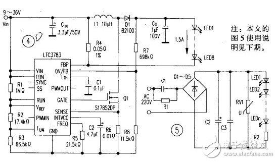

  在输入电压既可能高于,也可能低于 LED或 LED串的总电压降时,就必须使用降压/升压变换器。基于 LT℃3783 的降压/升压型变换器驱动 8 只1.5A串联 LED的电路如图 4 所示。该 LED串驱动电路的输入电压范围为 9~36V,LED 串的总电压降范围为 18~37V.在 VIN=14.4V,Vo=36V和 I0=1.5A条件下,输出功率为 54W,效率达 93%.电路的开关频率由 IC 脚FREQ上的
  电阻 R5 设置(频率范围为 20kHz~1MHz),R7 与 R8 组成的分压器设置输出过电压保护电平,连接在 IC 脚 FBP 与高侧线路之间的 R4,用作感测 LED 电流。LTC3783 支持多拓扑结构。用其还可以构筑升压转换器和降压转换器等电路。
  回扫变换器、单端初级电感变换器(SEPIC)和 CUK稳压器等,都可以升高或降低输入电压,
  输出与输入电压在极性上可以相同或相反。每种拓扑都有独特的优势,但效率都比降压一升压稳压器低。
