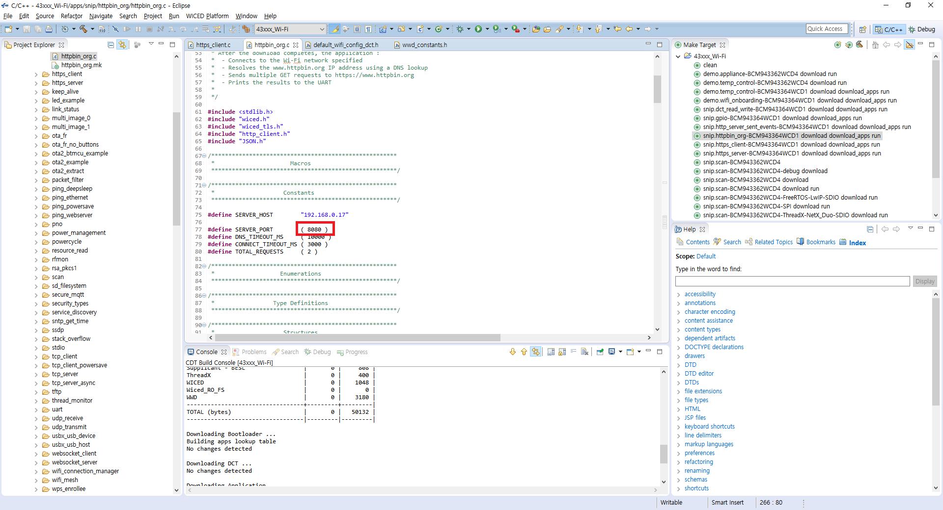

如何通过HTTP请求?
早上好。
我想做一个HTTP请求。
但是,这个项目的默认设置是HTTPS。
如果更改端口号,则仍在发送HTTPS请求。
如何通过HTTP请求?
我是初学者。
以上来自于百度翻译
     以下为原文
Good morning.
I want to make an http request.
However, the default setting for this project is https.
If you change the port number, you are still sending https requests.
How do I request it via http?
I am a beginner.

在函数中,HtpPixclient连接(&;客户端,(const WieDeIpIdAddiSs*T*)和IPIP地址,ServItPurt,HtpPiUsIGTLS,CelpTyTimeExtUMS),用HTTPGNONYSturst替换HTTPiUsIGTLS,并将ServIt端口更改为80。端口443在SSL/TLS(或HTTPS)上为HTTP保留,端口80保留为HTTP。
以上来自于百度翻译
     以下为原文
  In the function http_client_connect( &client, (const wiced_ip_address_t*)&ip_address, SERVER_PORT, HTTP_USE_TLS, CONNECT_TIMEOUT_MS ), replace HTTP_USE_TLS with HTTP_NO_SECURITY and change the SERVER_PORT to 80. Port 443 is reserved for HTTP over SSL/TLS (or HTTPS) and port 80 is reserved for HTTP.
