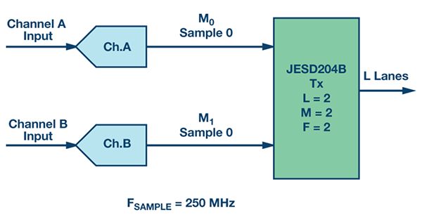

就以AD9250为例,这是一款14位、250 MSPS JESD204B双通道 模数转换器。图1显示了AD9250采用默认设置的框图。
图1. 设置AD9250。在此设置中,由于AD9250中没有其他数字处理任务,所以JESD204B链路(JESD204B发射器)一目了然。对于JESD204B链路来说,通道A为转换器"0"(M0 ),而通道B为转换器"1"(M1),这就意味着"M"的值为2。此设置的总线路速率为

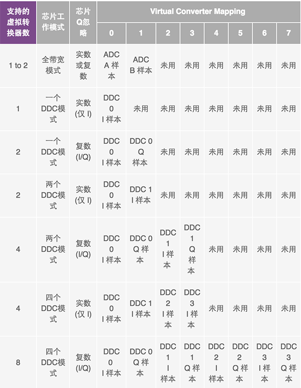

  对于双通道ADC(如集成四个DDC的AD9680),表2显示了用于各种配置的虚拟转换器映射。
表2. AD9680 ADC的JESD204B输出接口配置选项
