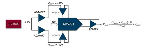

今天,我们将展示是组合参考电路系列——采用ADI/LTC产品组合的超高精度可编程电压源——利用AD5971、LTZ1000、ADA4077和AD8675/6一起可用来实现1PPM分辨率、1PPM INL、长期漂移优于1PPM FSR的可编程电压源。

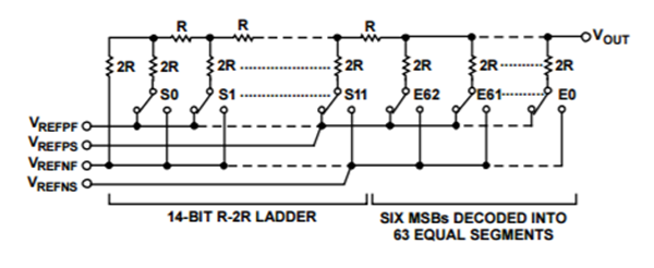

AD5791
AD5791是一款20位无缓冲电压输出数模转换器,具有1 ppm相对精度(1 LSB INL)和1 LSB DNL(保证单调性)。它提供令人惊叹的0.05 ppm/°C温度漂移、0.1 ppm p-p噪声和优于1 ppm的长期稳定性。AD5791包含一个精密R-2R结构,后者采用了最先进的薄膜电阻匹配技术。它采用最高达33V的双极性电源供电,可利用5V到VDD-2.5V的正基准电压和VSS + 2.5 V至0 V的负基准电压来驱动。AD5791使用多功能3线串行接口,其以最高达35 MHz的时钟速率工作,兼容标准SPI、QSPI™、MICROWIRE™和DSP接口标准。AD5791采用20引脚TSSOP封装。

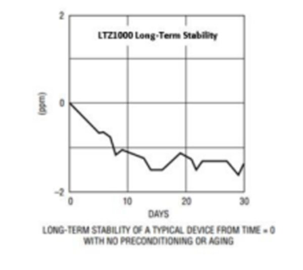

LTZ1000是一款超级稳定的温度可控基准电压源。它提供7V输出,具有令人惊叹的1.2µVP-P噪声、2µV/√kHr长期稳定性和0.05ppm/°C温漂。该器件内置一个嵌入式齐纳基准源、一个用于稳定温度的加热电阻和一个温度检测晶体管。利用外部元件来设置工作电流并使基准源温度保持稳定,从而实现最大的灵活性和最佳的长期稳定性及噪声。

AD5791基准电压缓冲器配置
基准电压缓冲器用于驱动AD5791的REFP和REFN引脚,必须配置为单位增益。如有任何额外电流通过增益设置电阻流入基准电压检测引脚,DAC精度都会降低。

长期漂移是另一个重要参数,它可能会使系统精度显著受限。在125°C时,AD5791的长期稳定性典型值优于0.1ppm/1000小时。LTZ1000可以实现大约每月1µV的长期稳定性。

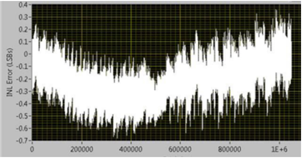

INL误差是在室温下于实验室中测量,AD5791输入码从零电平变化到满量程,码步长为5。利用8.5位DVM记录各码时输出缓冲器(AD8675)的输出电压。结果位于±1LSB规格以内。

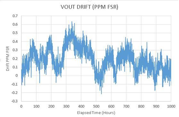

系统长期漂移是在25°C下进行测量。AD5791设置为+5V(3/4量程),输出电压在1000小时内每30分钟测量一次。观测到的漂移值小于1ppm FSR。
