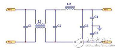

          为了抑制外来的高频干扰,也为了抑制DC/DC变换器对外传导干扰,通过在DC/DC变换器的输入端、输出端设计滤波电路,抑制共模、差模干扰,降低EMI电平。
          为了减少DC/DC变换器通过输入、输出端传导EMI,除了在输入、输出端采取LC滤波外,还在电源的输入地到金属外壳之间、输出地到金属外壳之间增加高频滤波电容,以减少共模干扰的产生。但此处要注意电容耐压要大于500V,以满足产品隔离电压的要求。
          图1 滤波器的原理图
          图中,L1、C1组成的输入滤波电路和L2、C2组成的输出滤波电路能减少纹波电流的大小,从而减少通过辐射传播的电磁干扰。滤波电容C1、C2采用多个电容并联,以减少等效串联电阻,从而减小纹波电压。C3、C4、C5、C6用于滤除共模干扰,其值不宜取大,以避免有较大的漏电流。
