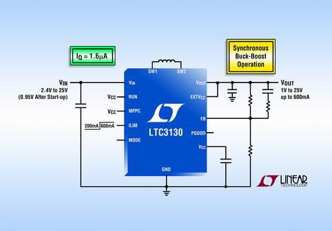

25V、600mA同步降压-升压型DC/DC转换器仅消耗1.6µA静态电流
    2016 年 8 月 23 日,凌力尔特公司 (Linear Technology Corporation) 推出同步电流模式降压-升压型转换器 LTC3130 和 LTC3130-1,这些器件可从多种输入源提供高达 600mA 连续输出电流,输入源包括单节或多节电池以及太阳能电池板和超级电容器。其 2.4V 至 25V 输入电压范围和 1V 至 25V 输出范围 (LTC3130 是可调的) 在输入高于、低于或等于输出时,可提供稳定输出。用户可选突发模式 (Burst Mode?) 工作使静态电流降至仅为 1.6?A (无负载时为 1.2?A),从而提高了轻负载时的效率,并延长了电池运行时间。LTC3130/-1 采用的专有降压-升压型拓扑在所有工作模式下都可提供低噪声、无抖动切换,非常适合那些对电源噪声敏感的 RF 及精确模拟应用。该器件还包括可编程最大功率点控制 (MPPC) 功能,从而确保从光伏电池等非理想型电源提供最大功率。LTC3130-1 具备 LTC3130 所提供的全部功能,还可提供 4 个用户可选固定输出电压,分别为 1.8V、3.3V、5V 和 12V,从而无需可调输出版本所需的电阻分压器。
    LTC3130/-1 包括 4 个内部低 RDSON N 沟道 MOSFET,以提供高达 95% 的效率。由于其低静态电流,转换器启动可以用低至 7.5?W 的电源实现,从而使 LTC3130/-1 非常适合由较弱电源 (包括薄膜太阳能电池) 供电的应用。或者,可以停用突发模式工作,以提供低噪声连续切换。LTC3130/-1 的恒定 1.2MHz 开关频率确保了低噪声和高效率,同时可最大限度减小外部组件尺寸。内置环路补偿和软启动减少了所需外部组件数量并简化了设计。其他特点包括电源良好指示器、引脚可选电流限制、准确的 RUN 引脚门限、外部 VCC 输入和过热停机。该器件允许采用纤巧的外部组件、具有宽的工作电压范围、紧凑的封装和超低静态电流,这使 LTC3130/-1 非常适合始终保持接通的应用,因为在这类应用中,延长电池运行时间是至关重要,应用包括长寿命电池供电仪器、便携式军用无线电、低功率传感器和太阳能电池板后置稳压器 / 充电器电路
    LTC3130 和 LTC3130-1 采用耐热性能增强型 20 引线 3mm x 4mm QFN 和 16 引线 MSOP 封装。E 和 I 级版本器件规定在 –40°C 至 125°C 工作温度范围内运行。两种封装 E 级版本的千片批购价为每片 3.35 美元。所有版本都有现货供应。
    照片说明:25V、600mA、1.6?A IQ 同步降压-升压型稳压器
    性能概要: LTC3130 和 LTC3130-1
    ·可调节 VOUT 至高于、低于或等于 VIN
    ·很宽的  VIN 范围:2.4V 至 25V,?1V 至 25V (使用 EXTVCC 输入)
    ·VOUT 范围:1V 至 25V
    ·可调输出电压 (LTC3130)
    ·具四种用户可选设置的固定输出电压 (LTC3130-1)
    ·无负载时 IQ = 1.2?A (启动突发模式工作)
    ·降压模式提供 600mA 输出电流
    ·引脚可选 850mA / 450mA 电流限制 (LTC3130)
    ·效率高达 95%
    ·引脚可选突发模式工作
    ·1.2MHz 超低噪声 PWM 频率
    ·可编程最大功率点控制
    ·准确的 RUN 引脚门限
    ·电源良好指示器
    ·停机时 IQ = 500nA
    ·耐热性能增强型 20 引线 3mm x 4mm QFN 和 16 引线 MSOP 封装
