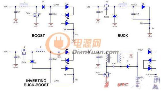

    图1
    图1为LED供电的四种常用拓扑,下面就来对这四种拓扑进行介绍。
    升压
    顾名思义,升压转换器输出总是大于其输入电压,而且通常是以上所示转换器中效率最高的。优势包括钳位FET电压(其可最大限度地降低振动声和噪声)和低输入纹波电流(支持小型输入电容器)等。缺点是在电感器、FET和二极管中的电流较高(高于输出)、在FET中可能因高电压开关和较大电流而产生更大的损耗,以及输出电容器中的脉动电流。如果输出电流远远小于1A,那么这些缺点通常就微不足道了。
    降压
    在通过较高输入电压驱动少量LED时,应选用降压转换器。它通常能够以最小的整体封装尺寸实现极高的效率。优势包括组件应力强度为小于等于Vin最大值和小于等于Iout值,以及低输出纹波电流(支持小型输出电容器)等。不足之处在于具有脉动输入电流,并可能在FET开关电压下出现振动声。一种不错的做法是将输出电容器与LED并联(而非接地),以简化控制环路。
    反相升降压
    反相升降压是一种“介于这两者之间”的拓扑选项,意思是转换器可用作降压或升压。即便输出为负,LED其实也不在乎,不必因此而停下来。由于控制器参考的是–Vout,因此电流感应电阻器反馈的连接类似于标准降压拓扑。事实上,一般很难发现它与降压拓扑之间的区别,原因是很多连接都是相同的,但电路工作不同。其优势包括既使用降压(或同步降压)控制器,还能获得降压-升压功能!缺点是较低的效率、较大的电流强度(类似于升压拓扑)、而且如果需要获得控制器启用,还需要进行电平转换。
    SEPIC
    单端初级电感转换器 (SEPIC) 是一款非反相升降压拓扑。电感器既可耦合(就像变压器一样),也可完全分立。优势包括类似于升压转换器的钳位开关工作(是低噪声、高开关频率的理想选择)和低输入纹波电流(适用于小型输入电容器)等。缺点是组件用量最多、效率较低、电流应力最高、而且其复杂控制环路最难理解(但在较低带宽下使用一般不成问题)。
    以上四种拓扑在LED供电电路中较为常见。升压效率最高,降压能在较小的封装基础上产生最大的效率,反向升降压较为灵活,能使用在不同的电路中。SEPIC与反向升降压类似,但效率却较低,需要在较低的带宽下使用。每种拓扑结构都有其自身的优势,大家可以根据不同需求来进行选择。
