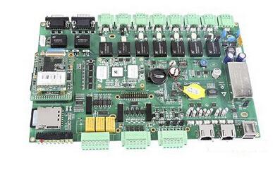

电源模块加MPS芯片的系统电源解决方案
  需求你来提,省成本是我们的事。隔离电源模块可以高效解决各种端口干扰,开关芯片转换出各种系统所需电压,LDO给MCU处理器提供稳定可靠的电能。电源模块与芯片方案需要互助互补,各取所长才能共建一个良好的系统供电环境,同时开启它们的共赢之路。
          有了电源模块及MPS电源芯片,我们应该如何各取所长?如何将他们应用到电路中解决你所遇到的实际问题呢?下面我们就从模块类产品解决接口干扰、MPS芯片解决板级中各种电压需求及MPS模块产品解决紧凑型产品设计等三方面做一个大概介绍。
          图1 整套电源解决方案

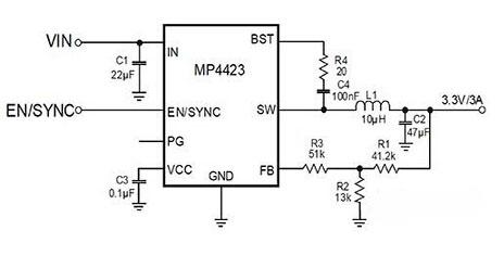

          图4 非隔离DC-DC应用
          型号及特点:
          ● 推荐型号:MP4423
          ● 4-30V输入电压范围
          ● 内部集成双MOSFET,节省续流二极管
          ● 电路简单,体积小

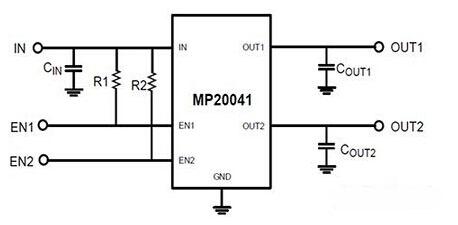

          图5 双路LDO应用
          型号及特点:
          ● 推荐型号:MP20041
          ● 双路LDO,省体积省成本
          ● 多种电压选择(1.2V、1.8V、2.5V、2.8V、3.0V、3.3V)
          ● 单独使能控制

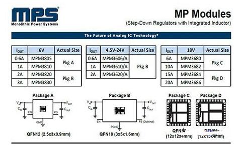

          三、MPS模块产品保证紧凑的产品设计:
          非隔离DC-DC电源除了需要高效率易设计外,目前微型化的产品设计也对空间体积提出了很大要求。为了给客户节省更大体积空间,MPS推出了带电感、二极管的模块类产品。仅需要3*5mm的PCB空间就可以实现3A的电流输出能力,外围仅需要两个分压电阻,加输入输出电容即可。
          图6 模块式非隔离电源芯片
