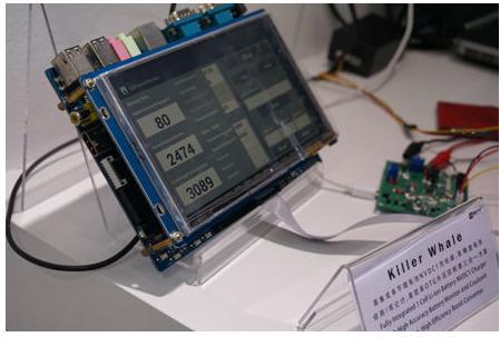

凹凸科技三合一锂电池电源管理方案Killer Whale
导读:全球第一家由华人创立的、以中国设计团队为核心的在美上市的芯片设计公司凹凸科技(O2Micro),近期推出了一款三合一锂电池电源管理方案--Killer Whale.开发代号为Killer Whale的OZ1C111是全球首颗内部集成三部分功能:USB充电控制,高精度电池电量侦测/库仑计和高效率OTG升压控制。OZ1C111适用于各种便携式产品中,如平板电脑,智能手机等等,主要针对单节锂电池的应用。
  OZ1C111内部集成的充电控制器是USB/适配器 均可充电的开关型控制器。此降压控制器是基于O2Micro的CRC专利架构,具备更高的效率,尤其体现在轻载状态,还有更快的动态响应,运行的频率高达3MHz,可允许使用更小的系统电容,同时集成了4颗开关管,充电电流侦测电阻等,使得外围应用更简单。
  OZ1C111可通过外部的侦测电阻和电池端NTC电阻来检测动态电流,电池电压,温度,配合O2Micro自主研发的软件运算来进行电池容量估算。O2Micro专利的算法不仅仅是简单的硬件侦测和容量累积,更重要的是算法中同时包含了OCV侦测功能来初始化和校准修正电池剩余容量,也包含了不同温度,不同负载的算法,并且考虑电池老化情况等等,所以相较别家方案,用户体验尤为优越。
  OZ1C111同时可实现USB OTG 5V升压输出。内部集成MOSFET的Boost升压控制器可把电池电压升到5V. 此升压控制器同样采用CRC的专利架构,具备高集成,高效率,高精度和快瞬态响应的特点,配合OTG的功能,使得Killer Whale更适应于手持单节锂电池的应用。
