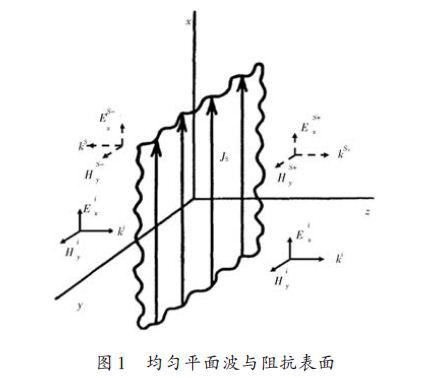

  考虑一个无限大的阻抗表面S,当平面波垂直入射时,根据电磁理论,阻抗表面会感应出表面电流,定义电流沿x 方向传输,大小为JS.均匀平面波与阻抗表面如图1所示。
  则由电流产生的场沿+x 和-x 方向传播,其场分量可写为:

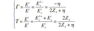

  根据表面阻抗定义,进一步得到反射和透射系数:
  由式可知,当防护罩处于透波模式时,要使插入损耗尽可能小,则要求表面阻抗ZS 尽可能大;当防护罩处于隔离模式时,希望屏蔽效能尽可能大,则ZS 要尽可能小。

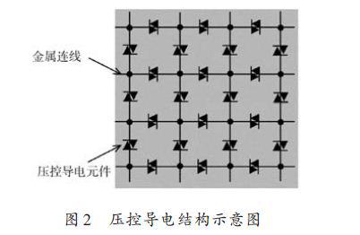

  为实现变阻抗特性,图2给出了一种压控导电结构设计,采用压控导电元件阵列组成网格,压控导电元件之间细金属线保持电连接,网格尺寸小于入射波长的1 10,当强电磁脉冲作用时,网格上会感应出高电压,驱动元件阵列导通,形成一个导电网格,ZS 变小,此时该结构类似完整的金属屏蔽网,可以阻挡强电磁脉冲进入系统内部;当强电磁脉冲消失后,网格上的感应电压不足以驱动元件阵列导通,ZS 变得很大,基本不影响电磁波的传输,此时该结构等效于离散“十”字形金属阵列,可以有效透射低能量的电磁信号。

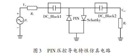

  PIN二极管是由高掺杂的P区和N区中间夹有本征区I层半导体所构成。在微波电路中,I区电导率受外加微波信号能量强度调制,可承受高峰值功率、快上升前沿和高重复率的电磁脉冲。为了分析其压控导电特性,设计了图3所示的典型PIN二极管的仿真电路。在微波信号作用下,PIN二极管通过自偏置实现电磁能量选择。低输入电平信号下,其插入损耗较小或无损耗,对噪声系数无明显影响,仿真时以零偏电容代替;高输入电平信号下,其插入损耗较大,对输入信号大幅衰减,仿真时以直流电阻代替。
  图3 中,P1 为微波信号源,DC_Block 为隔直电容,R1,R2 分别为源阻抗和负载阻抗,为实现阻抗匹配,阻值均为50 Ω。PIN和Schottky二极管反向并联,Schottky二极管给PIN二极管提供偏置电流和直流回路。

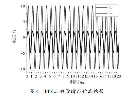

  PIN 二极管瞬态仿真结果如图4 所示。P1 提供幅度Vin 为10 V、频率为1 GHz微波信号,得到负载R2 两端Vout 降为2 V,相当于PIN二极管开路时的40%.
  从图4可以看出,处于微波段的PIN二极管具有压控导电特性,容易满足需求,适合作为防护罩的压控导电单元。

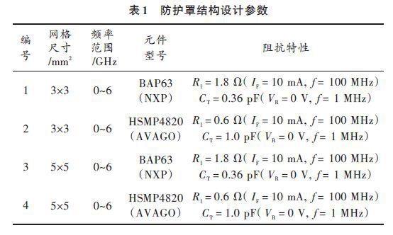

  针对图2给出的防护结构,分析了该防护罩的电磁性能。仿真中同时考虑网格尺寸和PIN 阻抗特性的影响,设置4种防护罩结构设计方案,见表1.其中网格边长均小于入射电磁波长的1 10.因PIN二极管加工工艺不同,致使其存在性能差异。BAP63零偏电容CT 小,截止特性较好;HSMP4820 直流电阻R1 小,导通性能较好。因此,本文选取这两种型号二极管作为仿真对象,同时用隔离度I 表征防护罩屏蔽效能,插入损耗IL表征透射效率,研究其防护效能。

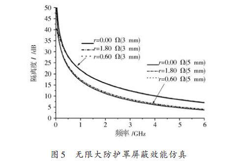

  仿真结果如图5所示,在强电磁脉冲作用下隔离度I 与网格尺寸、入射波频率成反比,符合金属网格屏蔽规律。PIN 二极管直流电阻小于1.8 Ω时,同尺寸防护罩I-f 曲线几乎重合。当PIN 二极管导通时,防护罩近似短路,形成低阻抗表面,绝大部分入射波被反射,避免被防护设备毁伤。

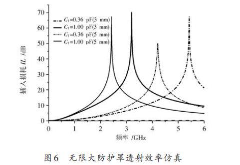

  弱电磁信号作用下,防护罩的透射效率仿真结果如图6 所示。对比图5,图6,防护罩在不同频点出现谐振。网格尺寸一致时,谐振频率点f 随着零偏电容CT的减小而增大。二极管零偏电容CT 一致时,谐振频率点f 随着网格尺寸的减小而增大。故谐振频率点f 与网格尺寸、零偏电容值成反比变化。
  综上所述,提高隔离度I,需要使用直流电阻小的PIN二极管,并加密网格;降低插入损耗IL,回避谐振影响,需要使用零偏电容小的PIN二极管和稀疏网格。但实际上,PIN 二极管的直流电阻越小,I层厚度就越薄,零偏电容越大。故防护罩设计时,提高隔离度和降低插入损耗存在矛盾,需针对防护需求,合理选择网络尺寸和PIN二极管。
