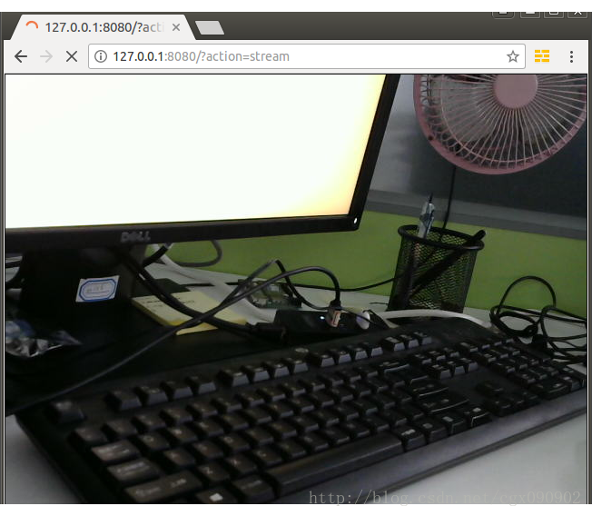

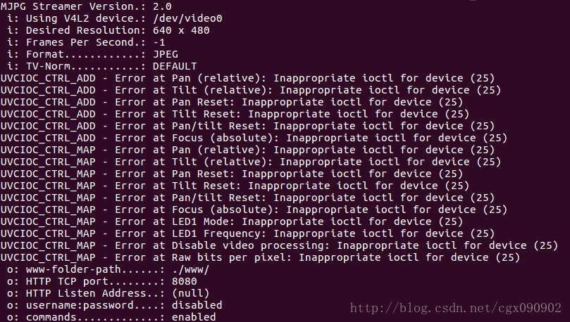

5、开启mjpg-streamer
./ mjpg_streamer -i “./input_uvc.so” -o “./output_http.so -w ./www”
如果一切正常则开始了视频传输。

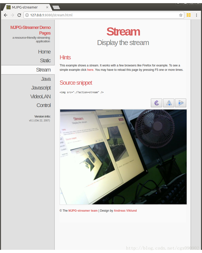

6、打开浏览器查看视频
在火狐浏览器下http://127.0.0.1:8080/?action=stream (127.0.0.1是本机ip,远程打开需要修改对应ip)。
或者在火狐浏览器下http://127.0.0.1:8080/index.html

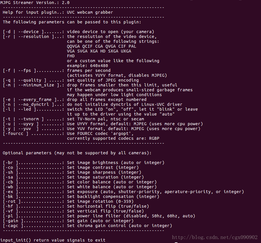

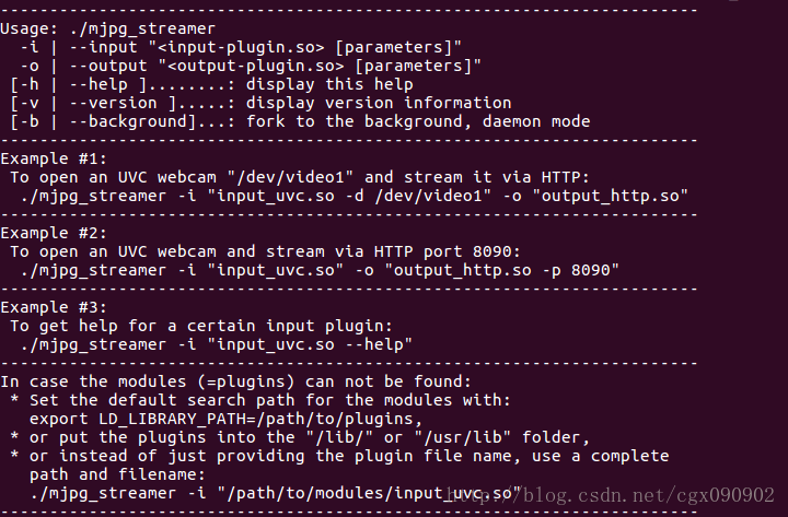

mjpg-streamer还有很多开启指令,具体的指令请看start.sh脚本,这个脚本里面包含了一些基本指令,例如打开的视频设备号,和图像是否保存等。也可以直接输入帮助命令查看
./mjpg-streamer –help
或者需要查看子命令
./mjpg_streamer -i “./input_uvc.so –help
