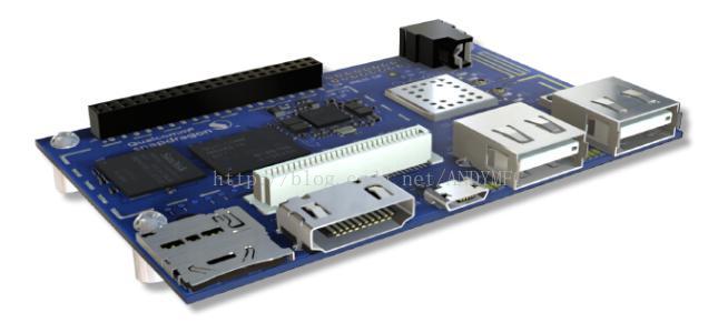

       dragonboard 410c是一款非常强大的开发板,其自带了GPS,wifi和高性能的图形处理单元,可以方便的实现物联网中的各项功能需求,GPS作为物联网设备中常用的功能,可以方便的实现对设备的定位,是许多物联网应用的基础,这篇blog将向大家简单的介绍如何使用python脚本在dragonboard 410c上解析GPS报文数据。
