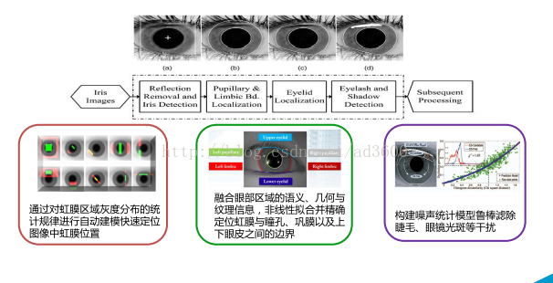

虹膜定位:确定内圆、外圆和二次曲线在图像中的位置。其中,内圆为虹膜与瞳孔的边界,外圆为虹膜与
巩膜的边界,二次曲线为虹膜与上下眼皮的边界。
虹膜图像归一化:将图像中的虹膜大小,调整到识别系统设置的固定尺寸。
图像增强:针对归一化后的图像,进行亮度、对比度和平滑度等处理,提高图像中虹膜信息的识别率。

图3 虹膜鲁棒分割算法

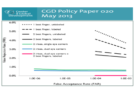

各类大数据量的对比测试和实际应用表明: 虹膜识别是目前最安全、最准确的身份识别技术 !
图7 数据对比1
图8 数据对比2
