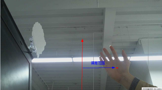

1.移动侦测:
看过博主系列博客的童鞋相信都知道 motion系统的存在!motion系统作为视频流分发的开源软件,同时具备有个相当酷炫的功能---“移动侦测”:即根据当前视野里场景动态识别移动的的物体,从而确定一块目标区域,示意如下:
图1 移动侦测

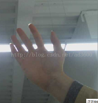

2.智能捕获:在获取目标区域后,我们再进一步确立移动物体的核心坐标(x,y),这里做个简单的逻辑解析:
2.1.图像二值化 :基于灰度平局值值法将目标区域进行图像二值化处理:
图2 二值化前图像

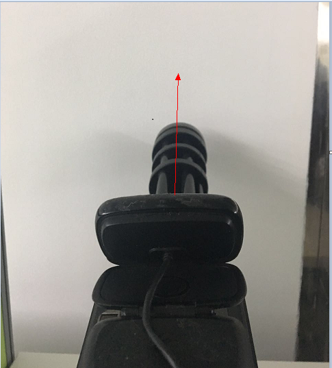

图3 二值化后图像

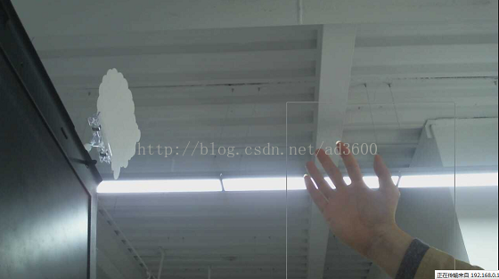

2.2.采用六点面积法确定灰度图中心,最终获取坐标(x,y).
图4 六点面积法

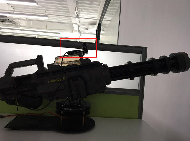

3.动态瞄准 :由2获取移动物体的中心坐标(x,y),再结合我们的“视角”是与炮口形成水平线的平等姿态,那么我们动态瞄准的过程就转化成了我们“视角”中心点坐标(x1,y1)与移动物体中心(x,y)的水平线偏差&x=|x1-x|(这里由于结构限制,我们暂时只考虑水平方向的瞄准),如图7所示。
图5 视频炮台侧面图
图6 炮台正面图
图7 偏差范围
那么最终的问题就转化为,我们炮台视角与目标物体的中心偏差值&x与我们炮台水平方向的左右转角偏差值Q成线性变化,即&x=k Q
