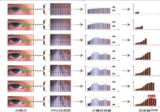

一、反差对焦
首先我们应该明白一个事实,既图像最清晰的点也是对比度最大的点。相机会驱动镜头,沿着指向被摄物的轴线改变对焦点,并在每个对焦点上获取影像,类似于逐点扫描,先将每一个焦点上获得的影像数字化,数字化后的影像实际是一个整数矩阵,并传递给图像处理器,然后计算反差量,对比筛选出反差最大的,驱动镜头,将焦点放置于反差值最大的焦点上,即得到正确的焦点,并根据反差量最大的值确定是否合焦,即对焦完成。所以反映在用户手机屏幕上时,则是由模糊到清晰再到模糊,最终清晰的“拉风箱”式的过程。这种判断能获得非常高的对焦精度,实际使用也是如此。这种对焦技术被称为反差式对焦。
      反差式对焦不存在预设的对焦点,或者说,满屏任意部分都可用于对焦,它更适合于一些新的技术结合使用,例如配合触摸技术快速更改对焦区域。
