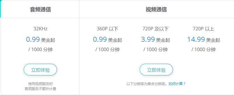

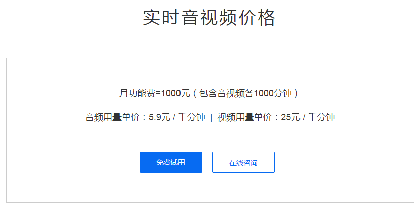

而且相对其他云服务来讲,这两个方案相对本系统的适用性更高,并且成本优势明显:
图1 网易云收费标准
图2 声网收费标准
由于初始用户注册每月有1W分钟的试用时间,基本不占成本。
最后博主选择了声网作为云端服务器的支持方案,但是值得注意的是,这里第三方的云服务只能作为基础服务器使用,至于详细的功能,如家庭用户群组管理机制以及实时音视频通话的外在通信场景所涉及的业务服务器,还是需要由我们自己亲手搭建。
