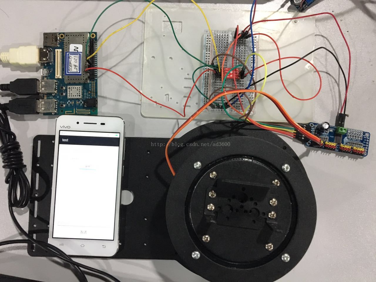

四.实测效果:
图2 手机控制舵机
通过手机输入数值,我们就可以简单地通过远程控制我们的舵机转动,当然这样输入数值的方式不大方便,在下一节,我们会详细阐述如何解决这个问题。
