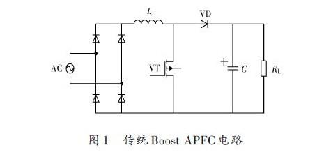

  传统Boost APFC 电路组成由整流桥和PFC 组成,如图1所示。工作时流通路径有三个半导体工作,功率因数低。当变换器功率和开关频率提高时,系统通态损耗明显增加,整体效率低,且控制电路较复杂。

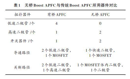

  针对传统有桥电路的问题,本文提出了既能提高PF而且通态损耗低的无桥电路,如图2所示。表1为有桥拓扑和无桥拓扑的对比。
  从表1看出,当MOSFET导通和关断时,无桥APFC相对于有桥APFC 都节省了一个二极管。经过理论计算后得出,无桥拓扑APFC 在全功率输入时,可提高约1%的效率。而且无桥拓扑更利于电路集成化。但基本无桥Boost APFC 电路存在共模干扰严重、电流采样难的问题。

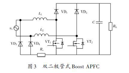

  1.3 双二极管式无桥APFC拓扑
  为了解决基本无桥Boost APFC 电路EMI 严重、电流采样难的问题,对基本无桥Boost APFC 电路加以改进,如图3所示,在基本无桥Boost APFC 电路上增加两个快恢复二极管VD3和VD4.
  图3中,电阻Rs 为电感中的电流检测电阻,使电流检测电路减化。虽然Rs 在工作时会产生一定损耗,但只要阻值选择合适,检测电阻的损耗占整个功率损耗的百分比很小。这样交直流侧共地,达到抑制共模干扰的目的。

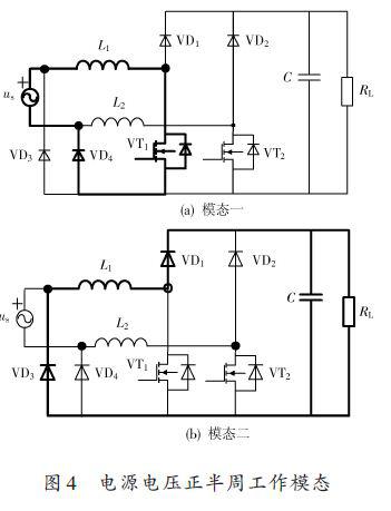

  (1)电源电压正半周时,如图4所示,图4中粗黑线所示即为输入电压正半周时电流路径。
  模态一:二极管VD1,VD2 反偏截止。控制开关管VT1导通,输入电流从电源正极经L1,VT1,VD4回到电源负极形成电流通路,给电感L1 储能。负载由储能电容C提供能量。
  模态二:开关管VT1 关断,电感电流突变时产生的感应电动势使二极管VD1 正偏导通,电流经电感L1,VD1,VD3构成回路。此时电感释放能量,电容C 及负载RL 由电感和电源串联供电。

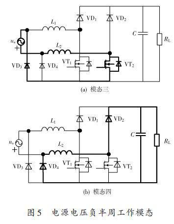

  (2)电源电压负半周工作模态如图5所示,图5中粗黑线所示即为输入电压负半周时电流路径。
  模态三:VD1,VD2截止。控制开关管VT2导通,输入电流从电源正极经L2,VT2,VD3回到电源负极形成电流通路,给电感L2 储能。负载由储能电容C 提供能量。
  模态四:开关管VT2关断,VD2导通,电流经电感L2,VD2,VD4构成回路。此时电感释放能量,电容C 及负载RL 由电感和电源串联供电。

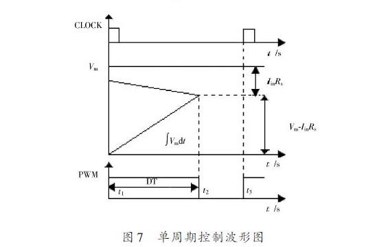

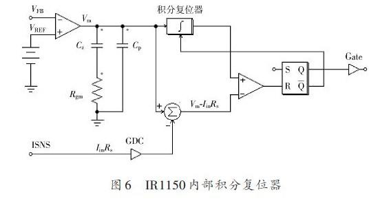

  IR1150是一种CCM 控制芯片,它采用了IR公司特有的单周期控制技术,为APFC电路提供了一种低成本、设计简单的解决方案。该芯片内部主要由电压误差放大器、电流检测放大器、复位积分器、PWM比较器以及RS 触发器组成,另外还有7 V 参考电压和一些保护电路。核心电路为积分复位器,如图6所示。
  其控制环路包括电流内环和电压外环,电流环采用了内嵌式的输入电压信号,通过脉宽调制调节与输入电压相关的占空比,使输入平均电流跟随输入电压且为正弦波,只要电路工作在连续模式,这种跟踪关系就能维持。单周期工作波形如图7所示。

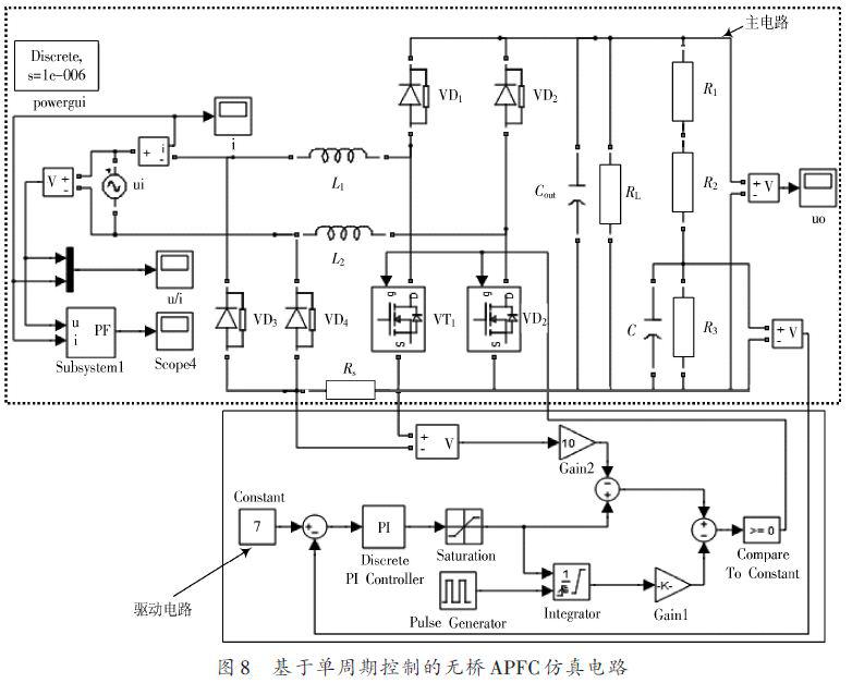

  本文采用MATLAB Simulink中的SimPowersystems模块集里的模块搭建无桥有源功率因数校正仿真电路,如图8所示。
  仿真参数设计:输入交流电压15 V,50 Hz;输出直如图8所示,虚线框内为双二极管式无桥APFC 主电路。其中:ui是输入交流15 V 电源,VD1~VD4 是快恢复二极管,VT1,VT2 是开关管。L1,L2 为升压电感,Cout是输出电容,RL 是直流负载,R1,R2 ,R3 是输出电压采样电阻,Rs 是输入电流检测电阻,Subsystem1是功率因数测量子系统。示波器u/i,示波器i,示波器uo,示波器PF分别用来测量输入交流电压电流,输入交流电流,输出直流电压,系统功率因数。
  图8实线框内为单周期控制的驱动电路,其控制原理是调制电压Vm 由主电路输出电压经分压电阻R3 得到的反馈电压与7 V基准电压VREF 比较后所得,并分为两路:
  Vm 与电流检测信号Iin Rs 经过运算得到Vm - Iin Rs;积分器对调制电压Vm 积分得到三角波∫Vm dt.
  在脉冲来临时,积分器工作,然后以上两路信号进行比较,当Vm - Iin Rs > ∫Vm dt 时,比较器输出为1,驱动开关管开通;当Vm - Iin Rs 《 ∫Vm dt 时,比较器输出为0,开关管关断。

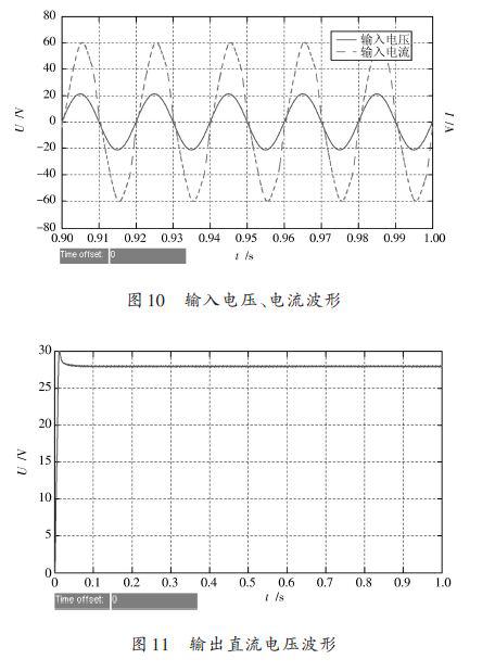

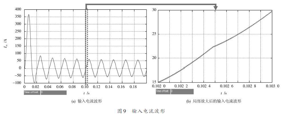

  图9(a)为输入电流波形,可以看到电路稳定后,基本为正弦波。图9(b)是对输入电流在0.102~0.103 s的仿真时间内进行局部放大,可以清楚地看到输入电流能及时地跟踪输入电压,达到功率校正的目的。

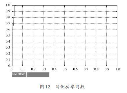

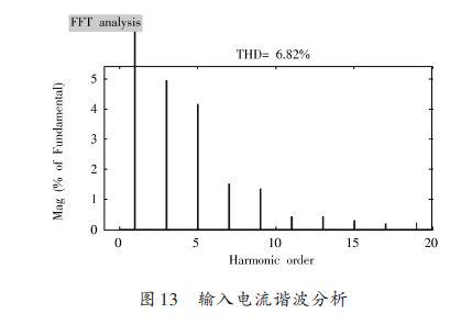

  经过仿真分析,由图10看出输入电流波形为连续的正弦波,与输入电压波形同相位。由图11看出系统稳定后输出直流电压达到28 V,满足设计要求。由图12看出交流网侧功率因数高达0.999.由图13看出输入电流谐波畸变率为6.82%,满足谐波标准。所以,设计的单周期控制的无桥APFC达到设计目的。
