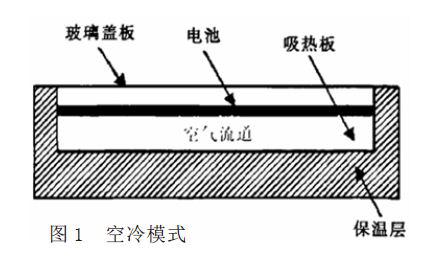

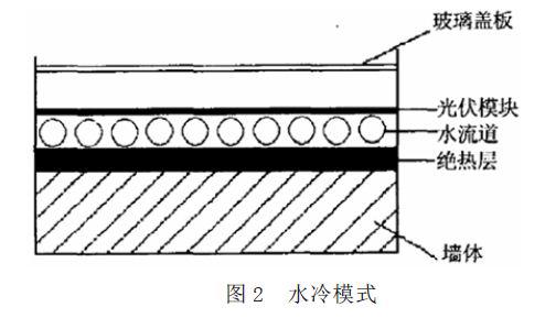

  目前,光伏光热一体化系统多是采用单一冷却介质,如空气或水。空气冷却型模式( 如图1) 构造简单,但冷却效果不理想,而且无法利用到太阳能光伏电池模块产生的热量;水冷却型模式(如图2)结构较为复杂,但冷却效果优于空气冷却型模式,同时利用了光伏模块产生的热量,提高了太阳能的综合利用效率。

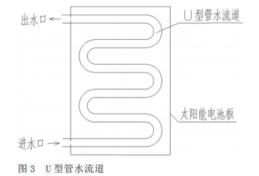

  本设计所述的U 型管水流道如图3.水管以具有良好导热性能的铜作为原材料。它采用横向布置的方式,可以降低水泵在输水过程中需克服水的重力及流动阻力而消耗的电能。水管的有效直径和壁厚根据电池板面积、进出水温度、水流量等确定。本设计将U 型盘直接紧密布满整个电池板背,增大了传热面积。换热器下部设有进水口,上部设有出水口,冷却水在水泵的驱动下流经U 型管流道,对电池板冷却,同时自身的温度升高,从出水口引入热用户。

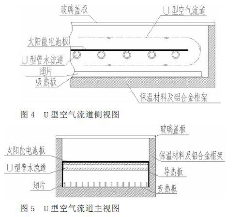

  2.2.2 U 型空气流道
  本设计所述的U 型空气流道如图4、图5.中间的太阳能电池板和U 型管水流道将其分为上下两层。上层流道由玻璃盖板和太阳能电池板构成,下层流道由U 型管水流道和纵向布满翅片的吸热板构成。吸热板通过导热材料(导热板)与太阳能电池板相连。翅片结构增大了换热面积,可以促进电池板的散热。U 型空气流道上层设有进气口,下层设有出气口,进气口通过管道与风机相连,空气在风机的驱动下流经整个U 型空气流道,依次吸收来自电池板正面、电池板背面以及吸热板、导热板的热能,并促进电池板背与U 型铜管换热器的热交换,从而进一步降低电池板的温度,提高其发电效率。
