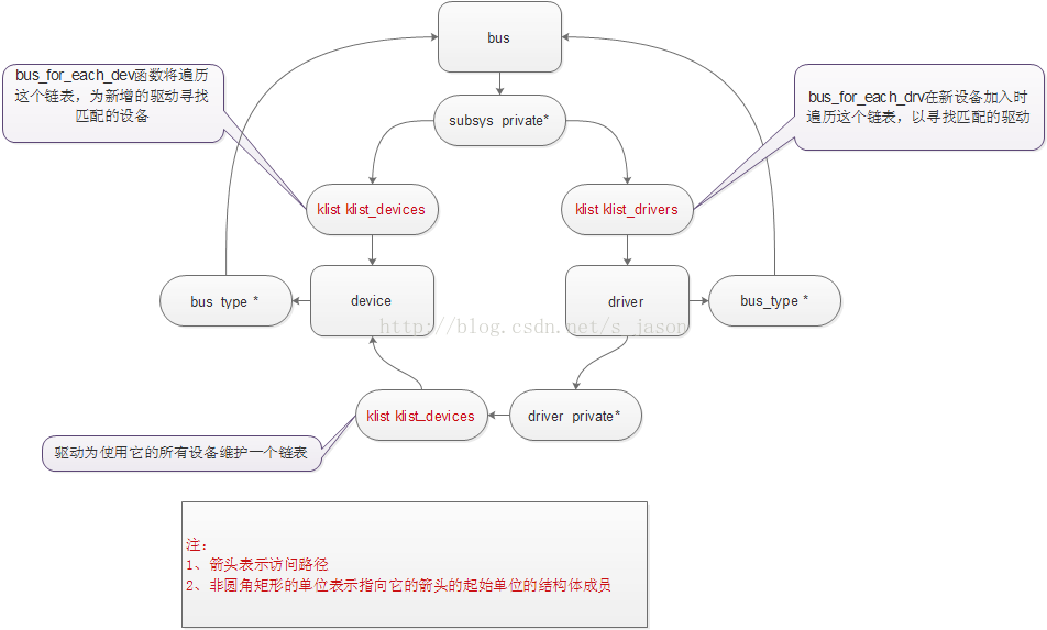

        下图为总线、设备和驱动三者的关联在代码上的体现。总线的结构体类型的bus_type,它包含一个subsys_private的结构体成员。通过subsys_private这个结构体成员,总线维护两个链表:一个是klist_devices,记录所有挂载在该总线上的设备,另一个是klist_drivers,记录所有挂载在该总线上的驱动。同时,设备驱动程序自身还维护一个链表klist_devices,记录它所管理的所有设备。

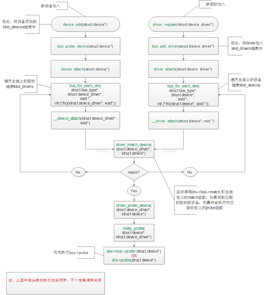

         总线驱动为新添加的设备绑定一个匹配的驱动的主要过程大致分为三个步骤:(1)将设备添加到总线维护的klist_devices链表中;(2)遍历总线维护的klist_drivers链表直到找到匹配的驱动;(3)如果找到匹配的驱动则执行probe函数。总线为新注册的驱动寻找对应的设备时,操作过程一致,只是在执行代码上有些许差别,详见下图:
