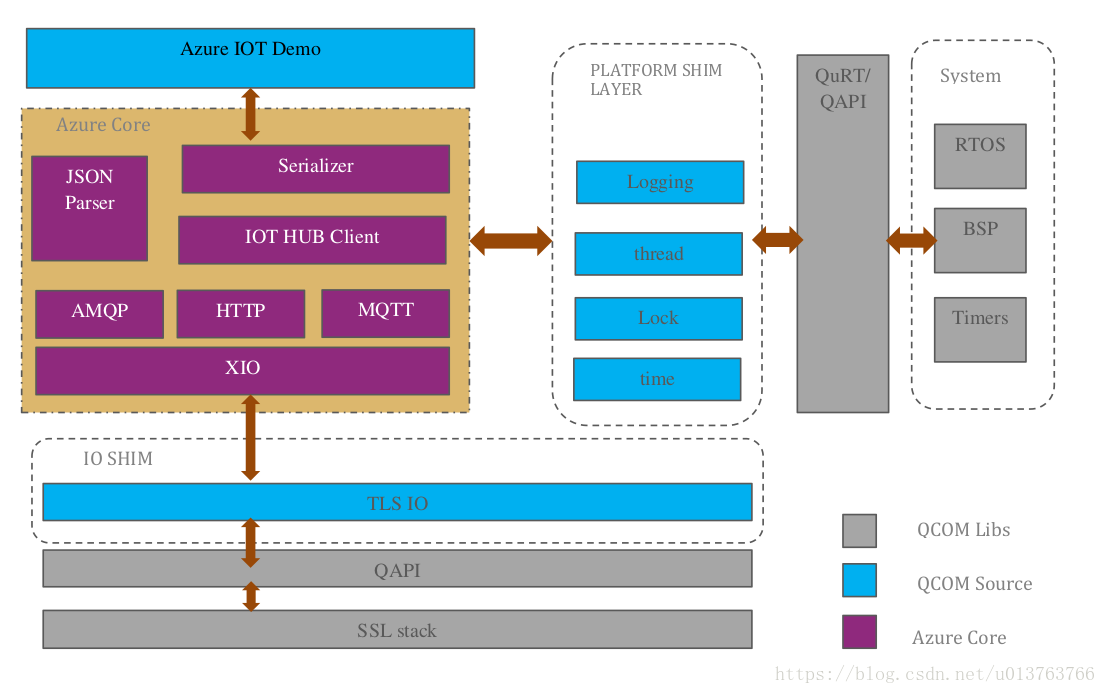

QCA402x Azure 软件架构:
QCA402x SDK的不同软件模块及其与核心Azure堆栈的交互 如下图所示。 Azure堆栈调用QCA402x系统API和网络 与IoT中心交互的服务。平台和IO填充层的源代码是 在SDK中提供。
