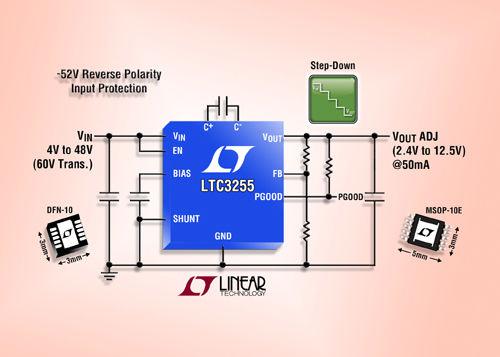

Linear高压降压型开关电容器转换器LTC3255
  导读:日前,凌力尔特公司(Linear Technology Corporation)推出通用的高压降压型开关电容器转换器LTC3255该器件提供高达50mA的输出电流。
  LTC3255从范围为4V~48V和容限为+60V/-52V的输入产生稳压输出 (2.4V~12.5V可调)。在无负载时,突发模式(Burst Mode)工作将VIN静态电流降至16μA,2:1的电容充电泵增强了输出电流能力,使输出电流能达到约为输入电流的双倍。
  高压降压型充电泵
  LTC3255 具体参数:
  1、输入电压范围:4V至48V
  2、可调稳定输出:2.4V至12.5V,最大值为50mA
  3、在无负载和稳压情况下,静态电流为16μA
  4、反极性输入保护直至-52V
  5、具自动模式切换的多模式充电泵(2:1、1:1) 在宽VIN范围内保持稳定
  6、工作结温:最大值为150℃
  7、耐热性能增强型10引线MSOP和10引线 (3mm x 3mm) DFN封装
  LTC3255 能特性:
  ●电流输出的限制
  ●过热和短路保护
  ●输入电压并联模式实现电流馈送应用
  ●底面金属焊盘的封装提高了其热性能
  LTC3255或者以2:1或1:1的转换比作为通用降压型充电泵工作,或者作为电流倍增并联稳压器工作。
  1)常模式时,转换比是基于VIN、VOUT和负载情况选择,转换模式之间的切换是自动的。
  2)联模式时,该器件被强制进入2:1模式,使LTC3255能从电流源输入并以接近两倍输入电流的负载端电流提供稳定输出电压。例如,这种功能使4mA电流环路能以3.3V稳定输出电压给7.4mA 负载连续供电。LTC3255能承受低至-52V的反极性输入电源和输出短路而不会损坏。包括输出电流限制和过热保护的安全功能进一步增强了坚固性。
  在输入电压超过输出电压双倍的应用中,充电泵提供了几乎为同等线性稳压器的双倍效率,并为替代开关DC/DC稳压器提供了一个节省空间和无电感器的解决方案。TC3255非常适用于各种应用,例如:工业控制、工厂自动化、传感器和监察控制以及数据采集(SCADA) 系统、内务处理电源、以及用于4mA至20mA电流环路的电流提升型电压稳压器。
  LTC3255 货情况:
  LTC3255采用扁平(0.75mm) 3mm x 3mm 10引线DFN和10引线MSOP封装,两种封装均有底面金属焊盘以提高热性能。
  E级和I级版本的工作结温范围为-40℃至+125℃。
  H级版本在-40℃至+150℃的温度范围内工作,高可靠性MP级版本规定的温度范围为-55℃至+150℃。
  E级版本的千片批购价为每片2.30美元,所有器件都有现货供应。
