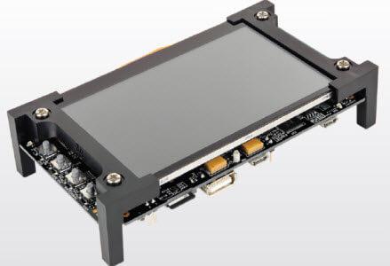

使用AM437x无VTT终端的DDR3参考设计包括BOM及原理图
通过遵循 DDR3 指南,设计人员可以在无 VTT 终端的情况下节省板空间、成本并降低功耗。此参考设计显示了使用 AM437x 时的具体操作方法。由于存在某些限制,这种类型的设计并非适合所有人。具有短的线迹长度、最多两个 DDR3 器件和平衡的 T 拓扑是必须满足的要求;否则,应遵循 VTT 终端指南。
主要特色
  • 在具有集成式 DDR 控制器的 Sitara AM437x 处理器上采用系统优化的 DDR3/DDR3L 设计
  • 经过优化的布局不需要 VTT 终端
  • 两个 4 Gbit DDR3/DDR3L 存储器
  • 高达 400 MHz 的时钟(DDR-800 数据速率)
  • 完整的子系统参考,具有原理图、BOM、设计文件和硬件用户指南,在专为测试和验证而开发的完全组装的板上实施。
