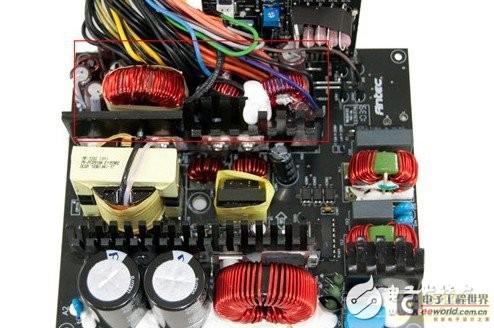

一颗良好的电源的内部结构

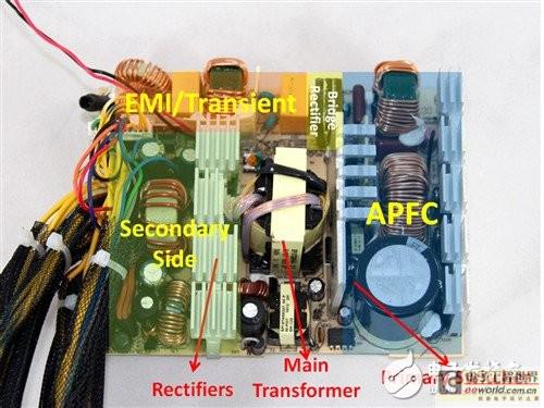

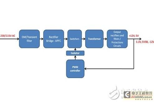

  电源内部是这样划分区域的
  ●EMI瞬态滤波器(EMI/Transient Filter):抑制电流进入和输入时的EMI/RFI ,起到电压浪涌峰值保护的作用。
  -TOP: 0px; -webkit-text-size-adjust: auto; -webkit-text-stroke-width: 0px“>
  ●整流桥(Bridge Rectifier):将输入的AC交流电矫正为DC直流电。
  ●主动PFC(APFC):控制输入电源的电流,以便于是电流波形成为正比例的电源电压波形。(使电压和电流成线性正比例关系)
  ●主开关(Main Switches):将直流电信号切断成很小的高频能量包。
  ●变压器(Transformer):独立在一次侧和二次侧之间,并且将高压电降低到低压电。
  ●二次侧滤波整流(Output Rectifiers & Filters):对经过降压的直流电进行滤波整流。
  ●保护电路(Protection Circuits):当电源出现严重问题时,及时关闭电源。
  ●PWM控制器(PWM Controller):周期性调整主开关,以保持在所有负载下稳定输出电压。
  ●隔振器(Isolator):阻断从直流输出和前往PWM控制的电压反馈。
  在电源电路变压器之前的部分,通常被称作”一次侧“,而在变压器后部面的部分则被成为”二次侧“.简单的说,一次侧主要负责高压部分,二次侧主要负责低压部分。

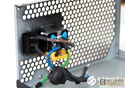

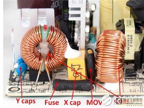

  为什么需要EMI电路?
  电源在工作时,开关晶体管会产生大量的EMI和RFI,而这会严重的影响到屋内其它电子设备的正常工作。所以我们为了保证电源不受到,电网中的输入噪声和传出电压浪涌峰值的影响,我们需要在电源的这一个阶段进行一个双向的保护措施。
  市电电流进入电源首先要经过EMI滤波器的过滤
  噪音(Noise),根据传导模式可以分为两种类型:共模噪音(CMN)和差模噪音(DMN)。
  共模、差模过滤一个都不能少
  1.共模噪声(CMN)是在使用交流电源的电气设备的输入端(输电线和中线)都存在这种噪声,两者对地的相位保持同相。通过在电磁干扰滤波器中放置与每条输电线串联的电感,并在两个输电线和地之间使用Y电容进行连接,来予以抑制。
  2.差模噪声(DMN)是来自电源火线而经由中线返回的噪声,存在于交流线路和中性导线中。
  RIGHT: 0px; FONT: 14px/25px 宋体, arial; WHITE-SPACE: normal; ORPHANS: 2; LETTER-SPACING: normal; COLOR: rgb(0,0,0); WORD-SPACING: 0px; PADDING-TOP: 0px; -webkit-text-size-adjust: auto; -webkit-text-stroke-width: 0px”>  EMI滤波电路的位置在整流桥之前,因为这样设计就可以在电流通过整流桥二极管之前对噪声进行过滤。在EMI滤波电流的组成部分中,必须要有两个Y电容和两个X电容,两个电磁线圈,一个MOV(压敏电阻)以及一个保险丝,这些组成部分缺一不可。另外,这里需要简单介绍一下,MOV是的全名叫做“压敏电阻器”,主要是在电网浪涌电压峰值时,对电源起到保护作用。

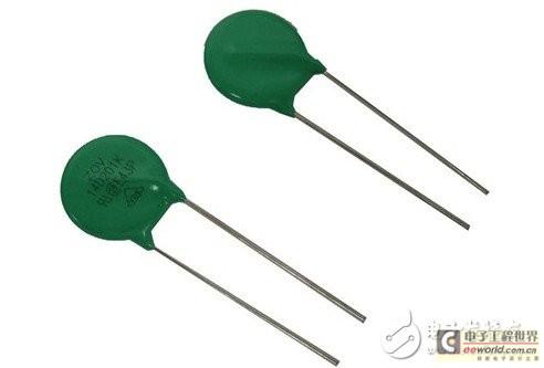

  然而,在一些低端电源产品中,有些制造商会省略掉这个MOV,用来节省成本。如果你的电源里在EMI电路中,没有MOV的话,那么最好连接一个带有浪涌保护器的电源插座或者UPS电源,否则会对你的电源以及硬件系统造成很大的损害。

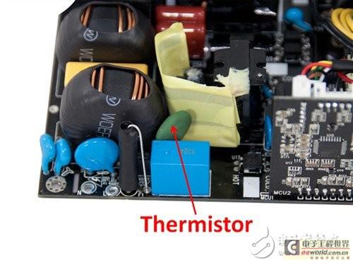

  通常会放在EMI过滤电路的旁边
  一般在EMI滤波电路之后,会设有一个热敏电阻NTC(全名:负温度系数热敏电阻器,温度越高时电阻值越低),通常会被用于在大电流进入的时候,对电源内部元件进行保护。热敏电阻有如其名,是一个通过温度高低控制电阻阻值高低的电阻器。当热敏电阻温度低的时候,电阻阻值通常在6-12欧姆左右,当电源启动后,电阻器温度升高,阻值大约为0.5-1欧姆左右。
  对于高性能的电源,则会配有一个继电器,在电源启动之后则会绕过热敏电阻,减少电力的热量损失,对于电源效率的提升起到一定的帮助。 整流桥 AC to DC的关键

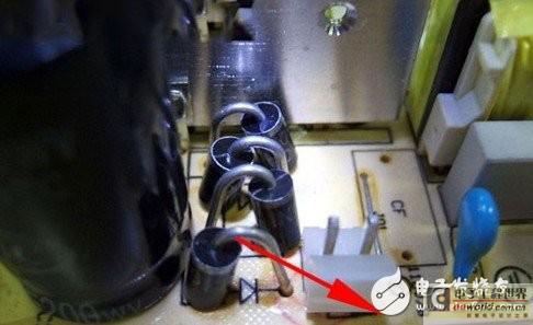

  电源整流桥
  而有些质量较低,或者结构较老的电源中,我们不会看到封装好的整流桥,大多会以四个整流晶体管并列焊接在电路板上。
  非常古老的整流桥
  另外,需要注意的是,整流桥是电源中发热量较大的电气元件,尤其是在一些功率较大的电源中,整流桥必须配有散热片进行散热,否则会存在电源使用的安全隐患。

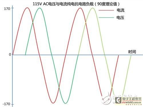

  纯电抗电路负载
  而在一个纯电抗负载电路中,电压和电流之间会产生一定的是时间差,也就会出现相位差(最大理论值为90度,一般情况多为45度),那么电压与电流的乘积,就不一定每一时刻都为“正”了。在第一个半周期内,能量为“正”,另外一个半周期内能量为“负”,那么就是说,前半周期电源从电网中获取能量,而在后半个周期内,这些能量又会回流到国家电网中。所以如果按照一个周期计算,那么电源获得的能量会为“零”,没有能量。

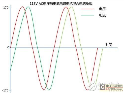

  电阻电抗混合电路负载
  上面的两种描述都是纯理论的理想状态。但在实际应用中,电路中会有大量的电阻、电感和电容,在同一时刻都会有负载,也就会产生不同方向的“能量”.因此,所有的正向能量,我们称其为“实际功率”,而反向回流电网的能量则称之为“无用功率”,那么“实际功率”与“无用功率”的综合,就是之前我们所说的“视在功率”.

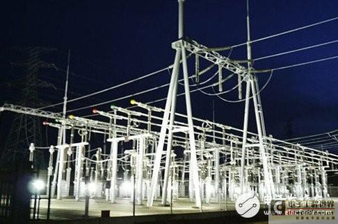

  国家电网为何如此重视“功率因数”
  但正如我们之前所提到的,“功率因数”实际上就是“实际功率”与“视在功率”的比值。而最为理想的比值为“1”,当然这还无法做到,因此只能无限接近于“1”,这个数值我们一般称之为“功率因数”.
  这里我们需要指出的是,居民用户只需要支付实际功率(瓦数)所消耗的电量,则不会支付回流到电网中无用功率的电量。而对于商业工厂用电则会追加无用功率这一部分的用电,因为他们所消耗电量的基数太大了。
  工业用电功率因数太低 会造成巨大电能浪费
  虽然对于居民用户来说,我们不需要支付无用功率的电费,但是根据《欧盟EN61000-3-2号标准》(当然中国也有相关的法规条款),凡是功率擦超过75W的开关电源,都需要至少安装被动PFC模块。此外,在80Plus电源认证中,则要求功率因数需要超过0.9,甚至更多。

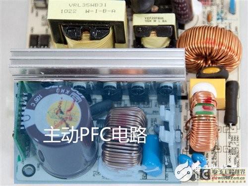

  主动PC电路
  对于主动PFC来说,它基本上是一个通过PWM(脉冲宽度调制)控制电流波形的AC/DC整流器。在最开始,AC电压通过整流桥整流。然后PWM触发主动PFC电路中的MOSFET管(通常是两个),分离中间直流电压到恒定脉冲序列。这些脉冲信号通过滤波电容,将相对平顺的电流送到主开关电路。而在此之前,我们还会看到一个大个的电感线圈,而这个大电感可以对突然涌入的电流起到缓冲和梳理的作用,当然磁线圈也是电抗产生的重要元件。
  此外,在主动PFC电路中我们还会看到一个热敏电阻,同样是用来限制突然涌入的电流,特别是当电源通电以及启动时。

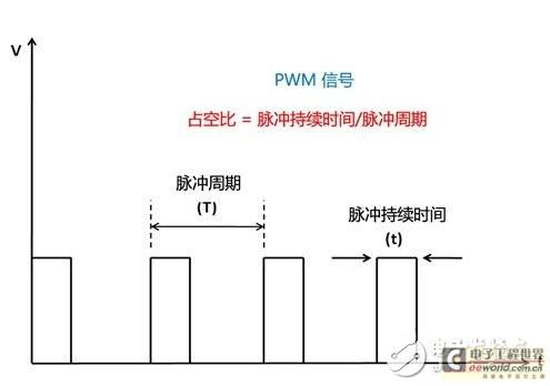

  根据资料的解释,电源的主控开关(Main Switches)只有两种状态模式,一种是“开(导通)”,而另一种则是“关(非导通)”.用于导通和切断从滤波电容输出的直流信号,通过开关闭合形成脉冲信号,而输入电压大小决定了脉冲信号的振幅,开关稳压控制器来调节占空比。因此,直流信号被转换成方波形式输入到电源的主变压器中。
  占空比是脉冲持续时间与脉冲周期的之间的不知比值

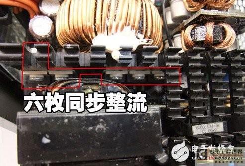

  在电源的二次侧部分,整流器和滤波器在电源中的作用,就像他们的名字一样如意理解,其主要任务就是,通过MOSFET开关管矫正和过滤高频整流波形电流,完成二次侧部分的整流任务。

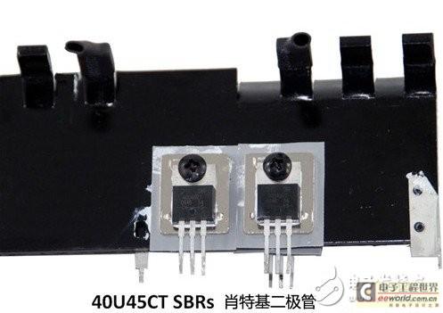

  在这个电路部分,我们也将会了解到 两种不同的低压整流设计,“被动式”和“同步式”.前者通常会使用肖特基二极管,而后者则会使用MOSFET管代替肖特基二极管。使用MOSFET管代替肖特基二极管的主要作用,就是为了减少正向电压压降。
  肖特基二极管
  我们举个例子先,一个典型的肖特基二极管有0.5V左右的压降,如果导通40A的电流,那么就会出现20W的能量损失(40A×0.5V=20W)。如果我们用MOSFET管代替掉肖特基二极管,一般MOSFET的电阻为0.003欧姆,那么损失掉的能量仅有4.8W(40A×40A×0.003Ω)。那么这样算来,我们就可以节省15.2W,提高将近24%的功耗。
  而实际使用中,我们也会见到肖特基二极管和MOSFET管同时使用的情况,因此我们也把这样的整流设计叫做“半同步整流”.其主要目的,就是为了节省成本,因为肖特基二极管相对要更便宜一些。
  同步整流MOSFET整流管

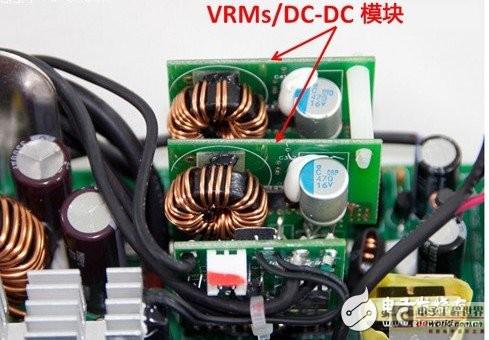

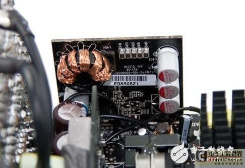

  稳压调节:DC-DC模块调节

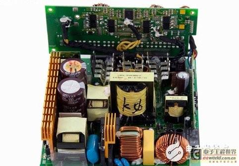

  不过现在很多电源制造厂,都开始使用Buck电路对小功率输出的输电路进行压降转换,其实这就是我们在比较高端的电源产品中比较常见的调压方式--“DC-DC调压模块”.
  DC-DC模块调节(DC-DC conversion)
  过程是这样,5V和3.3V直接有12V降压生成,这样可以再交叉负载中,有着很不错的效率。不过这里,我们需要指出的是,DC-DC调压模块,其实也是独立调压方式的一种。
  这样的情况也是DC-DC模块
  另外,在滤波整流之后的环型磁线圈,不仅参与到电压的矫正,还会起到更好的滤波作用,更好的一直电流的输出纹波。然而,在一些利用LLC谐振电路拓扑的电源中,通常我们则不会在二次侧(+12V输出)看到这样的环型磁线圈,而如果有的话,那么它仅仅起到了过滤的作用。

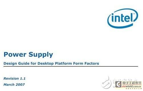

  Intel有一套自己的电源规范,也就是我们通常听到的ATX 2.2、ATX2.31……等等。实际上,“ATX”是 Advanced Technology Extended的简写,是Intel对于之前AT主板市场的一种规范形式。而“ATX电源”,则是指符合ATX主板规范,适用于ATX主板的开关电源。
  intel ATX 2.31电源规范
  ATX规范的首次推出是在1995年年底,并且定义三类供电接头:4Pin Molex接口(现在俗称为D型口)、4Pin软驱接口,以及20Pin Molex接口(主板主电源接口)。并且在ATX规范中,要求开关电源需要提供5V和3.3V这两路供电,因为当时大多数的电子厂商都需要这两路提供供电需求,而12V则往往被用于风扇和外接设备使用。这套最初的ATX规范,从1995年一直沿用到2000年。
  而从2000年至今,intel的ATX规范已经颁布了多次修干版本,最新的一次修订是在2007年发布的ATX 2.31版。与先前的一个2.2版相比,主要的区别是,推荐最低效率增长中80%,不在要求12V有很好的低负载能力。并且取消过流限制(每路240VA),鼓励单路12V电流超过每路20A.
  然而最后一条通常会被许多电源制造厂忽略掉,因为这些厂商将OCP(过
  流保护器)的出发点设定,会远高于20A的规定。

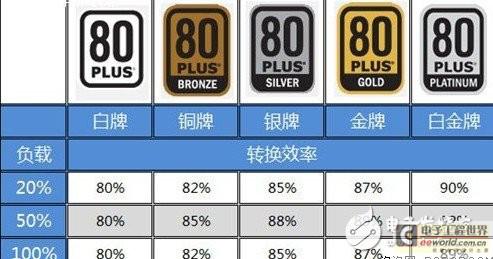

  为什么要有80Plus认证
  除了电源规范之外,如今电源上还有个比较重要的标识,那就是“80Plus”.实际上,“80Plus”是由美国能源署出台, Ecos Consulting 负责执行的一项全国性节能现金奖励计划方案。
  起初为降低能耗,鼓励系统商在生产台式机或服务器时选配使用满载、50%负载、20%负载效率均在80%以上和在额定负载条件下PF值大于0.9的电源。由美国***自掏腰包,对于符合以上要求的,台式机每套系统奖励5美元,对于服务器每套系统则奖励10美元。但是“80Plus”依旧是个民间出资的环保机构。

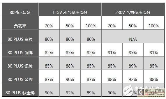

  80Plus效率等级
  根据80Plus规范的要求,电源功率因数PF需要超过0.9(理想值为1),因为这样可以为国家电网节省更多的能源,避免能源的浪费,尤其是对于一些工厂用电和集体用电来说。
  在转换效率上,电源按照转换效率高低,分为多个能效等级,也就是我们俗称的白牌、铜牌、银牌、金牌和白金牌,而最近80Plus推出服务器级别,能效更高的“钛金牌”效率等级,要求最高效率超过96%!

  另外需要说明的是,80Plus认证的民用电源需要通过115V电压下的测试,然而,对于大多数使用220至230V电压的用户来说,全电压设计显得有些浪费,因为如果一款80Plus电源拿掉115V的低压部分的话,大约会减少4至5美金的成本。也就说,如果115V电压下拿掉高压部分,或者230V下拿掉低压部分,效率都会有0.5%至1.5%的变化。

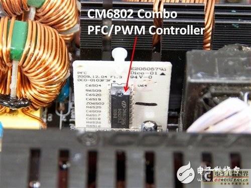

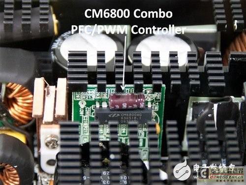

  就目前说,PWM控制器已经被应用到绝大多数的电源产品当中。其主要的作用是为了保证电压的稳定输出,和控制传输到电源负载的能量总量,而这些都是通过调整主开关管占空比完成。所以PWM控制器也可以看做一次侧主控开关电路的一部分。
  而使用PWM控制器的电源,则是让功率晶体管工作在导通和关断状态。在这两种状态中,加在功率晶体管上的伏安乘积总是很小的(在导通时,电压低,电流大;关断时,电压高,电流小)。因此,功率器件上的伏安乘积就是功率半导体器件上所产生的损耗。
  型号为CM6800的 PFC/PWM控制器
  这些都是通过主控开关调节占空比完成。而占空比通常可以在0%至100%之间调整,不过通常这个范围比较小。简单的说,我们可以把输出电压值,看做输入电压与占空度的乘积(Vout = Vin × duty cycle)。
  PWM控制器通常会使用电源理论电压值,与输出电压值不断进行比较。而在PWM的IC芯片中有个电压误差放大器,用来执行输出电压与参考电压比较电压值的增益。而根据这种电压误差宽度比较,误差电压脉冲宽度整流器则根据在电压误差放大器中反馈的电压误差级别来调整占空比。
  除了决定主控开关的占空比,PWM控制器通常与其它功能合并使用,可以让电源“温柔的启动”,可以有效降低启动电流的冲击,相当于一个电源过流放大器保护电源过载。并且可以阻止由于控制器IC芯片电压过低,以至于无法驱动主开关管等等。

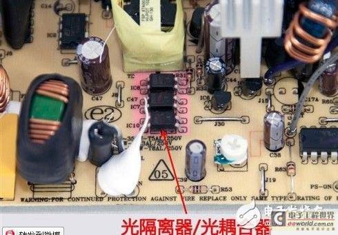

  为了从直流输出的电压反馈能直接到达PWM芯片的电压误差放大器,因此会需要一个被隔离的反馈电路。而目前有两种电气隔离方法,光学的(光隔离器)和磁性的(变压器)。在现代的电源中,光隔离器被使用的情况比较普遍。电压误差放大器也通常会安置在光隔离器的二次侧附近,有时我们也将光隔离器成为“光耦合器”.
  这里稍微介绍一下“光耦合器”.光耦合器以光为媒介传输电信号,它对输入、输出电信号有良好的隔离作用。在一些需要通过绝缘层传送信息但却不允许物理电气接触的场合,通常需要一些隔离器件,比如PWM芯片中的反馈信号,光隔离器就起到一个信号传递媒介的作用。
  而在开关电源中,利用线性光耦合器
  可构成光耦反馈电路,通过调节控制端电流来改变占空比,达到精密稳压目的。

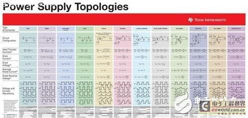

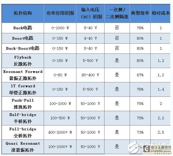

  根据通过的峰值电流、最大工作电压、转换效率级别以及成本角度的考虑,电源制造商对于主控开关拓扑,通常有很多项设计方案。包括单管正激、双管正激、全桥……等等。下面这个表格就列出了几类常见的主控开关拓扑。
  最近一段时间,有许多的电源制造厂开始广泛的应用另外一种拓扑结构--“LLC谐振拓扑”.这种拓扑结构,是利用谐振电感和电容器组合,主控开关MOSFET ZVS开通,输出二极管ZCS关断,没有反向恢复问题,开关损耗小,提高转换效率,并且可以促使RFI和EMI减少,有效抑制纹波。
  主流主控开关拓扑结构
  而利用LLC谐振转换器的主控开关速度会更快,而转换效率也可达到93%至95%.当然,我们关于拓扑结构的类型还有很多,不仅仅局限于上面我们所提到过的那些种类
