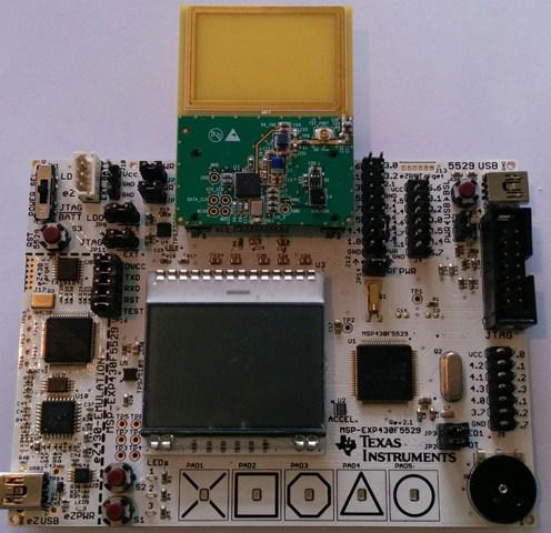

NFC主动和被动点对点通信参考设计包括BOM及原理图
此近场通信 (NFC) 参考设计提供实现 NFC 对等模式 (P2P) 应用的固件示例。其目的是向应用开发者展示以有源和无源模式使用 TRF7970A 实现稳定的对等模式项目的正确方法。对等模式协议的复杂性和需要查阅的 NFC 文档的庞大数量一向是开发者创建 NFC 应用时所面临的障碍。该参考设计通过提供少量(一共五个)易于使用的应用编程接口 (API) 解决了该问题。随附的文档、硬件和示例代码允许设计人员使用 MSP430 或其他精心挑选的 MCU 快速实现 NFC P2P 功能。
主要特色
  • 与最常见的支持 NFC 功能的移动设备之间实现了业经证实的互操作性
  • 支持简单 NDEF 交换协议 (SNEP) 和逻辑链路控制协议 (LLCP)
  • 无源和有源模式作为引发器和目标(106kbps、212kbps 和 424kbps)
  • 包含可轻松配置的允许选择单个模式的 GUI 软件
  • GUI 软件具有吞吐量测量功能和负载存储,用于进行验证
  • 随 GUI 一起提供独立模式,允许发送和接收 NDEF 消息
