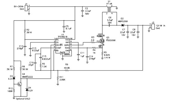

我们构建起如图 1 所示电路,并对其进行描述。该电路可在汽车市场获得应用。这里,其拥有一个 8V 到 36V 的宽范围输入,可以为稳定 12-V 输出以上或者以下。汽车市场更喜欢使用陶瓷电容器,原因是其宽温度范围、长寿命、高纹波电流额定值和高可靠性。结果,耦合电容器 (C6) 便为陶瓷的。这就意味着,相比电解电容器,它拥有较高的 AC 电压,同时这种电路会对低漏电感值更加敏感。
图 1 SEPIC 转换器可利用一个单开关降压或者升压

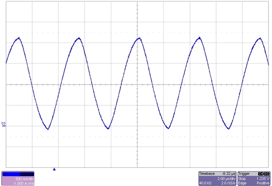

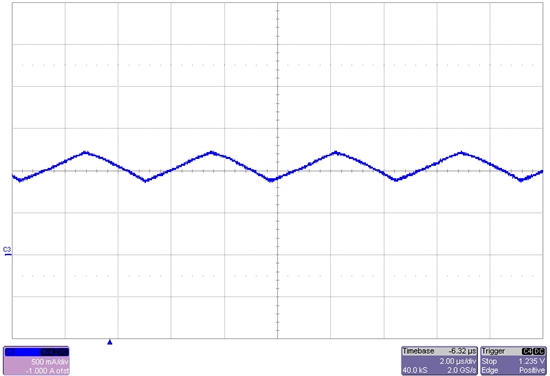

该电路中的两个 47 uH Coilcraft 电感分别为:一个非常低漏电感 (0.5 uH) 的MSD1260,以及一个较高漏电感 (14 uH) 的MSC1278。图 2 显示了这两个电感的一次电流波形。左边为 MSC1278 电感的输入电流(流入 L1 的引脚 1),而右边为MSD1260 输入电流波形。左边的电流为一般情况。电流主要为其三角 AC 分量的 DC。右边的波形为利用耦合电感的高 AC 电压以及一个低漏电感值所得到的结果。峰值电流几乎为 DC 输入电流的两倍,而 RMS 电流比高漏电感情况多出 50%。
      (a)松散耦合
                                                                                                                                                                       (b)紧密耦合
图 2 低漏电感(右边)带来严重的耦合电感回路电流

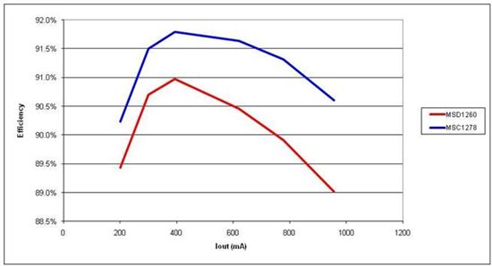

很明显,利用紧密耦合电感对这种电源进行电磁干扰 (EMI) 滤波会存在更多的问题。这两种设计之间的 AC 输入电流比约为 5:1,也就是说还需要 14 dB 的衰减。这种高回路电流产生的第二个影响是对转换器效率的影响。由于电源中多出了 50% 的RMS电流,传导损耗将会增加一倍以上。图 3 将这两种电感的效率进行了比较(电路其它部分保持不变)。12V 到 12V 转换时,两种结果都很不错--都在90%左右。但是,松散耦合电感在负载范围得到的效率高出 1 到 2 个百分点,而它的 DC 电阻与紧密耦合电感是一样的。
图 3 由于更少的电流,高漏电感 (MSC1278) 产生更高的效率
总之,SEPIC 转换器中的耦合电感可以缩小电源的体积,降低电源的成本。电感并不需要紧密耦合。实际上,紧密耦合会增加电源内的电流,从而使输入滤波复杂化并降低效率。选择合适漏电感值的最简单方法是利用模拟。但是,您也可以先估算出耦合电容器的电压,然后设置允许纹波电流,最后计算得到最小漏电感。
