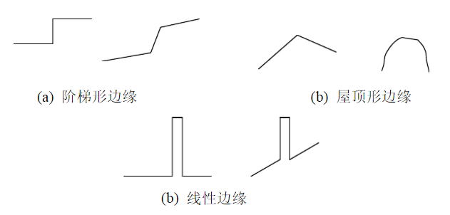

在图像中,边缘是图像局部强度变化最明显的地方,它主要存在于目标与目标、目标与背景、区域与区域( 包括不同色彩) 之间。边缘表明一个特征区域的终结和另一特征区域的开始。边缘所分开区域的内部特征或属性是一致的,而不同的区域内部特征或属性是不同的。边缘检测正是利用物体和背景在某种图像特征上的差异来实现检测,这些差异包括灰度、颜色或纹理特征,边缘检测实际上就是检测图像特征发生变化的位置。边缘的类型很多,常见的有以下三种:
第一种是阶梯形边缘,其灰度从低跳跃到高; 第二种是屋顶形边缘,其灰度从低逐渐到高然后慢慢减小; 第三种是线性边缘,其灰度呈脉冲跳跃变化。如图1 所示。
图1 边缘检测图示例(转载于网络,切勿用于商用)
图像中的边缘是由许多边缘元组成,边缘元可以看作是一个短的直线段,每一个边缘元都由一个位置和一个角度确定。边缘元对应着图像上灰度曲面N 阶导数的不连续性。如果灰度曲面在一个点的N 阶导数是一个Delta 函数,那么就定义灰度曲面在这个点是N
阶不连续,则线性边缘是0 阶不连续,阶梯形边缘是一阶不连续,而屋顶形边缘是二阶不连续。在实际中,单纯的阶跃和线性边缘图像是很少见的,由于大多数传感元件具有低频特性,使得阶跃边缘变成斜坡形边缘,线性边缘变成屋顶形边缘。  边缘检测可分为滤波、增强、检测、定位四个步骤,由于微分边缘检测算法主要是基于图像强度的一阶和二阶导数,而导数的计算对噪声很敏感,噪声的存在可能会使检测到的边缘变宽或在某些点处发生间断,因此,需要使用滤波器来滤掉噪声。大多数滤波器在降低噪声的同时也会引起边缘强度的损失,增强图像边缘可以弥补损失,但增强边缘和降低噪声之间需要折衷。在边缘检测算法中,前三个步骤用得十分普遍,这是因为在大多数情况下,只需要边缘检测器指出边缘出现在图像中某一像素点的附近即可,而没有必要指出边缘的精确位置。

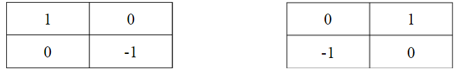

Robert算子是2x2算子模板。图2所示的2个卷积核形成了Roberts算子。图像中的每一个点都用这2个核做卷积。
图2 Robert算子
Roberts 算子边缘定位精度较高,但容易丢失一部分边缘,同时由于没有经过图像平滑计算,因此不能抑制噪声,该算子对具有陡峭的低噪声图像响应较好。

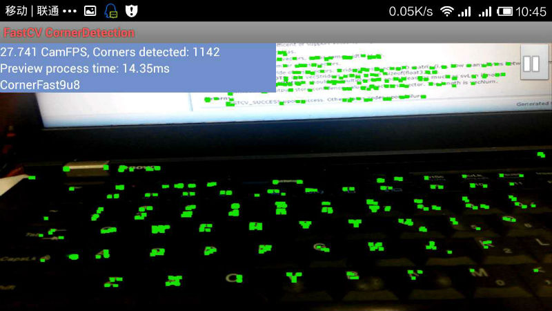

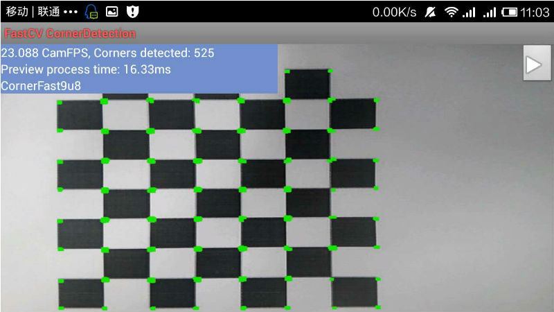

三.Qualcomm  FastCv实现的边缘检测:
1.准备工具:一台win7电脑,Android测试机一台(带摄像头)。
2.环境搭建:大家可以参照我之前发的文章《在Android平台上搭建Qualcomm的FastCv》;
3.实测效果图:
图3 FastCv检测边缘点1
图4 FastCv检测边缘点2
