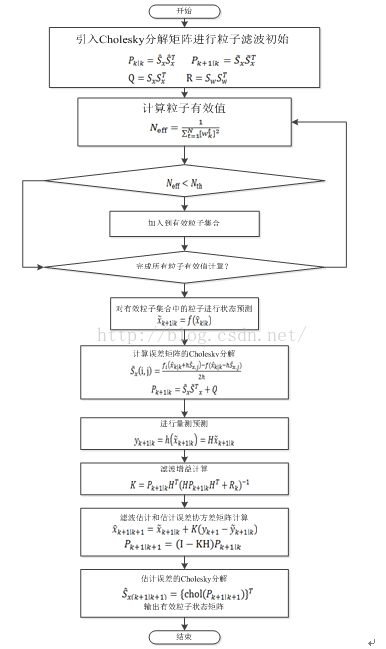

下图2是一种经典的粒子滤波算法的实现原理:
图2 粒子滤波算法实现原理及流程
在粒子滤波算法的实现过程中,其核心就是基于贝叶斯抽样估计的序列重要性采样原理进行设计,其摆脱了传统的解决非线性系统状态估计中所用的近似线性化以及随机量必须满足高斯分布的制约,极大地提升了对非线性系统状态估计的性能。

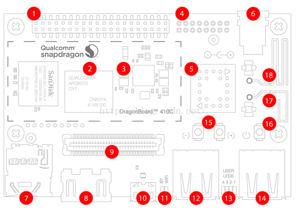

SDRAM接口, Hexagon QDSP6, 13.5MP 摄像头输入支持, Adreno 306 GPU, 1080P视频解码/编码, 基于GLONASS的gpsOneGen 8c, 蓝牙4.1, OpenGL ES 3.0, DirectX,OpenCL,渲染脚本计算,FlexRender支持。其板载主要硬件结构如下图3所示。
图3 410c板载硬件结构
按照图上所示,其对应的编号的模块信息如下:
