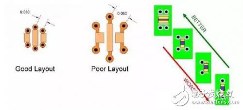

当电容安装在PCB板上时,就会存在一个额外的回路电感,这个电感就与电容的安装有关系。回路电感值的大小是依赖于设计的。回路电感的大小取决于电容到过孔的这段线的线宽和线长,走线的长度即连接电容和电源/地平面长度,两个孔间的距离,孔的直径,电容的焊盘,等等。如图1所示为各种电容的安装图形。
图1 最佳的和最差的电容布局
减小电容回路电感的设计要点:
■孔要放在离电容尽可能近的地方。减小电源/地的孔间距。如果可以,用多对电源/地孔并联在一起。诸如电流极性相反的两个孔放置的尽量近,电流极性相同的孔放置的尽量远。
■用短而宽的走线来连接孔和电容引脚。
■把电容摆放在PCB的表面(顶层和底层)尽量靠近他们相应的电源/地平面。这样能减小孔之间的距离。在电源/地之间用薄的电解质。

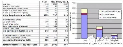

接下来是三种不同情况的设计,对于电容的安装和传播电感。图2表示的是各种设计情况对回路电感量的引入情况。
图2 设计情况
情况1-差的设计
■设计人员不关注电源分配网络(PDN)的设计。
■孔的间距没有优化。
■电源和地平面间的距离没有优化。
■孔到电容引脚之间的走线距离较长。
对于整个回路电感大小来讲,回路电感主要来自所布的线,因为与其它两种情况比较,差的设计时的线长是它们(好的设计和非常好的设计)的5倍。从安装电容的底层到最近平面的距离也是回路电感大小的主要因素。因为这是没有优化的(10mil),走线对整个回路电感大小的影响是非常大的。同样,因为设计人员在电源和地之间用了10mil的电介质材料,那么回路电感的次要因素来自传播电感。过孔间的距离没有优化的效果相对于小孔的长度就没有那么的显著。孔的影响在比较长的过孔时会变得更大。
情况2-好的设计
■设计人员关注了部分电源分配网络(PDN)的设计。
■孔的间距有所改善。孔的长度保持不变。
■电源和地平面间的距离有所改善。
■过孔到电容引脚之间的走线距离经过了优化。
走线的回路电感依然还是整个回路电感的主要贡献者。但是,好的设计的走线回路电感要比差的设计情况的的走线回路电感小2.7倍左右。因为设计人员减小了电介质的厚度,从10mil减小到了5mil,传播电感减小了一半。由于减小了过孔间的距离,过孔的影响有了一点点改善。
情况3-非常好的设计
■设计人员非常注重PDN的设计。
■孔的间距和长度都有改善。
■电源和地之间的距离也进行了充分的优化。
■ 过孔到电容引脚之间的走线距离经过了优化。
非常好的设计的走线的电感比差的设计的走线电感要小大约7.65倍。由于减少了走线长度,在PCB板上减少了从电容安装的底层表面到最近的平面层的厚度,这就达到了目的。由于设计人员已经优化了电源和地之间的电解质层厚度,传播电感就会大大的减小。由于孔间距和孔长度大大的减小,那么过孔的回路电感也得到了显著改善。相比差的设计,由于7个主要因素的其中之一减少,非常好的设计情况的总回路电感就被减少了。.

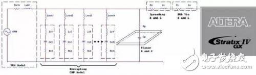

在PCB板上,额外的过孔回路电感通过安装电容被引入,这样就降低电容的谐振频率。当你在设计电源分配网络(PDN)时,必须要考虑到这个因素。在高频设计的时候,减小回路电感是降低阻抗的唯一能看得见的方法。
对于给定的电源,相比较非常好的设计和差的设计情况,PDN工具产生的报告显示非常好的设计的PCB截止频率会更高。这也许与预期的结果是相反的,因为相对于对低截止频率的去耦,对较高截止频率的去耦需要更多的电容。
对于非常好的设计的情况,较高的截止频率意味着能对较高频率进行去耦。摆放在PCB板上的电容对噪声直到一个较高频都有去耦效果。
对于差的设计的情况,对超过较低截止频率的PCB板不能去耦。任何额外的电容增加,即增加超过截止频率的去耦电容只能增加BOM成本而对去耦效果没有任何影响。相对于非常好的设计,对于差的这种设计情况,其电源分配网络的设计对于某一特定频率的噪声更容易受到影响
