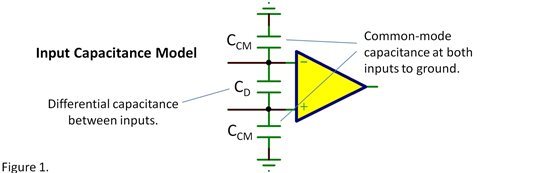

输入电容模型如图1:共模电容连接各个输入端到地,而差模电容连接在两个输入端之间。尽管双电源供电时没有地平面与运放相连接,我们可以把共模电容看作与负电源端相连,交流等效到地。
在需要关注稳定性的高频区域,运放的开环增益低,在两个输入端之间实际上存在一个交流电压。这将导致差模电容和共模电容一起作用,从而改变反馈信号的相位。因此,两个连接反向输入端的电容相加,加上2pF的导线的杂散电容。这个总电容与并联阻抗反馈网络(R1//R2)一起形成一个极点。
一般认为:此极点的频率应大于两倍的放大器闭环增益带宽。一个两倍闭环增益带宽上的极点将会减少电路的相位裕量约27°。对于大多数电路,大于两倍闭环增益带宽一般是可以的。有些应用需要更苛刻的稳定条件或是驱动容性负载,也许会需要留更大的裕量。减小反馈网络的阻抗,或是考虑在反馈电阻上R2上加一个电容。
