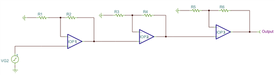

查看下图,了解三级放大器的总体架构。
每个逐次放大器产生的噪声与前一级产生的噪声加总为 RMS 和,然后用较后功率级的增益进行加权。对于一个三级架构而言,其噪声可表示为:
而增益就是各级增益的乘积,如下所示:

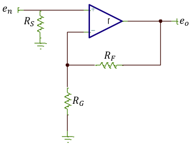

到目前为止,我们有了电路架构和两个方程式,但还未详细介绍其实施方案。根据噪声方程式,第一级将成为限制性因素。
对图 1 所示的高增益配置的非反相输入级噪声,可用下式计算:
图 1:简化噪声模型
就现在的情况而言,我们需要选择一种具有最低电压噪声的放大器。由于我们想在第一级实现最高增益的同时还希望保持良好带宽,所以我们将把目光投向具有最高增益带宽积 (GBWP) 的最低电压噪声放大器。简单进行参数搜索,获得下列结果。

将上述各点应用在电路中,并替换图 1 中的理想放大器,就得到下面的图 2。
图 2:实施 10MHz 带宽的 100,000-V/V 多级放大器。
可以在各级之间插入 RC 滤波器,以最大限度地降低所产生的噪声。我们可将总体频率响应和 -3dB 带宽拟合成 6 阶极点[1]。
