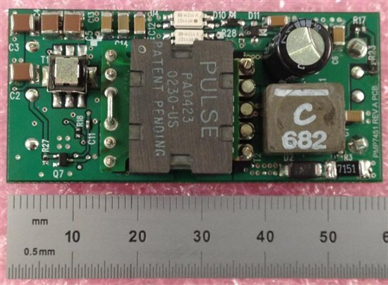

分立设计实例:PMP7451
当然除了时间限制外,使用模块还有一些其它原因。例如模块不但具有较低的风险,而且还极具尺寸优势。为了在最小尺寸中存储最多的电源,模块制造商投入了大量的时间和金钱,这可在价格上得到体现。也有很多系统不要求绝对最小化的尺寸,或者提供电源的空间不是最佳的 0.9” × 2.3” 矩形。
