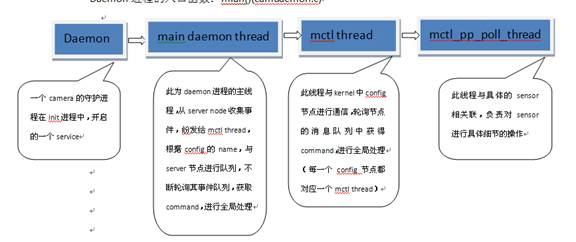

Daemon进程的入口函数:mian()(camdaemon.c)
一个camera的守护进程在init进程中,开启的一个service
此线程与具体的sensor相关联,负责对sensor进行具体细节的操作
此为daemon进程的主线程,从server node收集事件,纷发给mctl thread,根据configname,与server节点进行队列,不断轮询其事件队列,获取command,进行全局处理
mctl_pp_poll_thread
mctl thread
main daemon thread
Daemon
此线程与kernelconfig节点进行通信,轮询节点的消息队列中获得command,进行全局处理
(每一个config节点都对应一个mctl thread

Open:主要进行初始化,铺垫环境,开启处理camera细节活动的线程
Close:进行一些善后工作
MSM_CAM_RESP_V4L2
:处理opencolse
Close:进行一些善后工作
其他一些事件都是通过pipe通信直接写入到①②两点创建的线程中(send command through pipe and wait for config to return
mctl thread中重要的任务:
一.
打开confing节点文件
二.
调用create_camfd_receive_socket猜测是与硬件抽象层进行直接通信的
三.
创建mctl_pp_poll_thread线程,
四.
初始化camera的几个feature:
  zoom_init_ctrl
  bestshot_init
  hdr_init
.通过pipe通信获取server节点的控制事件,事件由Daemon进程的主控线程获取并且通过pipe传递过来
六.通过监测config节点的事件获取config节点对应的控制command
主要监测三类事件:
MSM_CAM_RESP_DIV_FRAME_EVT_MSG
MSM_CAM_RESP_MCTL_PP_EVENT
MSM_CAM_RESP_STAT_EVT_MSG
将这三个事件以command的形式,通过pipe通信发送到()中创建的PP线程中
mctl_pp_poll_thread中重要的任务:
一:对几个pipe文件进行监测,与其他线程进行交互
几种事件:
/* Events on pipe between mctl thread - mctl pp thread */
/* Events on user created socket */
/* Events on mctl pp node */
/* Events on pipe between mctl pp thread and c2d thread */
