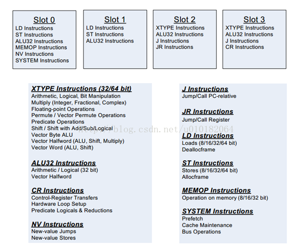

   对于如上的格式,Hexagon定义了各种各样的限制,下图显示了指令包中可以打包的指令类别,以及包中可以存放的指令:
通过这些指令,指令包可以被精确地表示以及快速的执行,这些架构与设计都保证了Hexagon快速的处理能力与水平,在下一篇,将详细介绍其他的Hexagon 的概略信息
