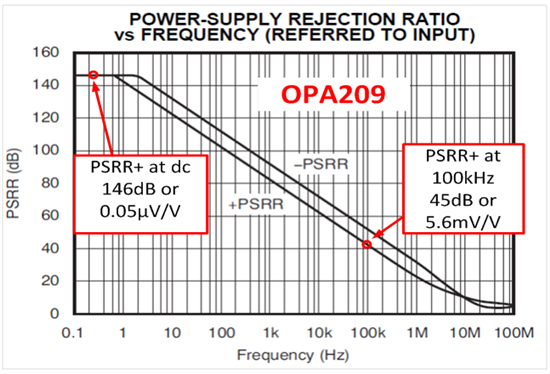

图 2 是 OPA209 的 AC PSRR 曲线。您经常会发现在 DC 电源上叠加的高频率噪声信号。这种高频率噪声可能会是开关电源的纹波。低频率 PSRR 非常好,其可提高低频率电源变化的抑制效果。另一方面,由于高频率时 PSRR 较低,因此高频率电源噪声抑制性不好。
图 2:OPA209 的 PSRR 与频率

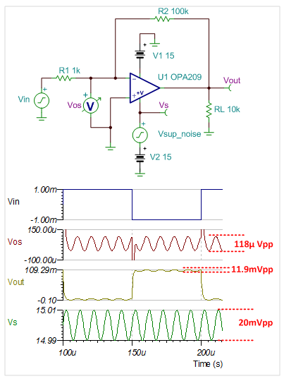

图 3 中的仿真结果说明了在高频率下降低的 PSRR 如何产生误差。在这个实例中,一个 10mV、100kHz 的信号叠加在电源 (Vs = 15V ± 10mV) 上。电源噪声不仅被 100kHz 时的 45dB PSRR 减弱,而且还可表现为输入失调电压的变化。请注意,输出信号包含电源噪声和互相叠加的输入信号。

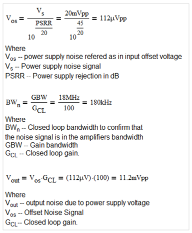

图 4 是图 3 中电路的手动计算。注意,手动计算与仿真结果非常吻合(仿真输出噪声 = 11.9mVpp,手动计算输出 = 11.2mVpp)。
图 3:展示高频率时 PSRR 的应用实例
图 4:应用实例的 PSRR 计算
通常,我们需要考虑不同频率下的 PSRR 效果,这一点非常重要,因为 PSRR 性能会随频率的升高而降低。您也可将该原理应用于共模抑制。了解这一原理后,我希望您不会再对高频率率 PSRR 感到惊讶了。
