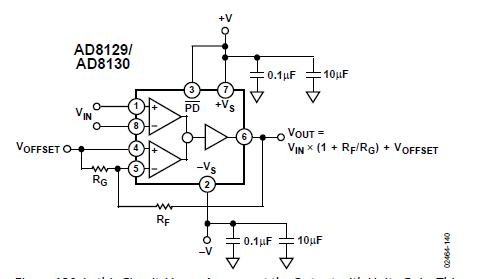

请问AD8130在单电源供电下如何使用?
        在将数模转换器AD9745互补输出转换为单端的电路中,使用了AD8130芯片。
        AD8130为单位增益使用,连接如下:+Vs +5V,-Vs  0V,REF  2.5V,PD  +5V,FB和VOUT短接,IN+/-分别接0.45±0.45sinwt,FB通过50欧电阻接到REF,输出为2.5V的直流偏置和削顶失真的正弦波,电路图如附件所示,请问这个电路是否存在问题?如果有问题,AD8130在单电源供电下如何使用?电路设计预期想输出最小值0V,最大值500mV的方波,请问电路该如何设计?

问一下,你是想要实现  如下哪个电路的功能,
实现下面VOUT=VIN+Voffset的功能,或者说只是想在单电源的情况下,将差分输出转成单端
举报
袁飞
2018-9-18 12:06:30
如果是这样的话, 为什么要使用R77电阻, 按照第二个原理图,可以实现 相应的功能。

同问,ad8130单端供电,输入差分脉冲信号,共模2.5v,摆幅0.5v,参考端接2.5v,输出端与反馈端短接,输出信号过冲很大,发生畸变,请问如何改善
