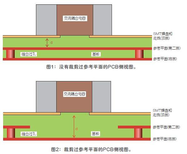

在如图1所示的交流耦合电容SMT焊盘的案例中,沿着具有100Ω差分阻抗和5mil铜箔宽度的
PCB

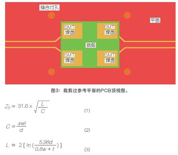

走线传播的信号,在到达具有更宽铜箔(如0603封装的30mil宽)的SMT焊盘时将遇到阻抗不连续性。这种现象可以用式(1)和式(2)解释。铜箔的横截面积或宽度的增加将增大条状电容,进而给传输通道的特征阻抗带来电容不连续性,即负的浪涌。
为了尽量减小电容的不连续性,需要裁剪掉位于SMT焊盘正下方的参考平面区域,并在内层创建铜填充,分别如图2和图3所示。这样可以增加SMT焊盘与其参考平面或返回路径之间的距离,从而减小电容的不连续性。同时应插入微型缝合过孔,用于在原始参考平面和内层新参考铜箔之间提供电气和物理连接,以建立正确的信号返回路径,避免EMI辐射问题。
但是,距离“d ”不应增加得太大,否则将使条状电感超过条状电容并引起电感不连续性。式中:
条状电容(单位:pF);
条状电感(单位:nH);
特征阻抗(单位:Ω);
ε=介电常数;
焊盘宽度;
焊盘长度;
焊盘和下方参考平面之间的距离;
焊盘的厚度。

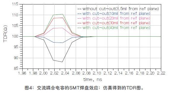

下面将通过TDR和插损分析完成上述概念的验证。分析是通过在EMPro软件中建立SMT 焊盘3D 模型, 然后导入Keysight ADS中进行TDR和插损
仿真
完成的。

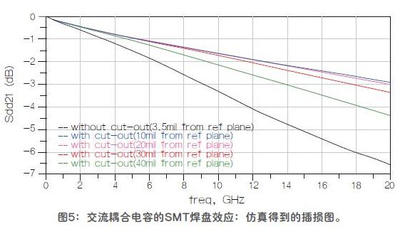

分析交流耦合电容的SMT焊盘效应
在EMPro中建立一个具有中等损耗基板的SMT的3D模型,其中一对微带差分走线长2英寸、宽5mil,采用单端模式,与其参考平面距离3.5mil,这对走线从30mil宽SMT焊盘的一端进入,并从另一端引出。
图4和图5分别显示了仿真得到的TDR和插损图。参考平面没有裁剪的SMT设计造成的阻抗失配是12Ω,插损在20GHz时为-6.5dB。一旦对SMT焊盘下方的参考平面区域进行了裁剪(其中“d ”设为10mil),失配阻抗就可以减小到2Ω,20GHz时的插损减小到-3dB。进一步增加“d ”会导致条状电感超过电容,从而引起电感不连续性,转而使插损变差(即-4.5dB)。

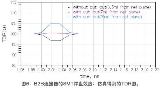

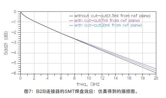

分析B2B连接器的SMT焊盘效应
在EMPro中建立一个B2B连接器的SMT焊盘的3D模型,其中连接器引脚间距是20mil,引脚宽度是6mil,焊盘连接到一对长5英寸、宽5mil,采用单端模式的微带差分走线,走线距其参考平面3.5mil。SMT焊盘的厚度是40mil,包括连接器引脚和焊锡在内的这个厚度几乎是微带PCB走线厚度的40倍。
铜厚度的增加将导致电容的不连续性和更高的信号衰减。这种现象可以分别由图6和图7所示的TDR和插损仿真图中看出来。通过裁剪掉SMT焊盘正下方适当间距“d ”(即7mil)的铜区域,可以最大限度地减小阻抗失配。
