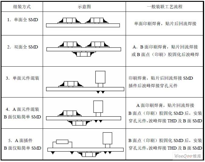

  通常针对PCB不同的装联密度,推荐的组装方式有以下几种:
  表1  推荐的组装方式
  作为一名电路设计工程师,应该对所设计PCB的装联工序流程有一个正确的认识,这样就可以避免犯一些原则性的错误。在选择组装方式时,除考虑PCB的组装密度,布线的难易外,必须还要根据此组装方式的典型工艺流程,考虑到企业本身的工艺设备水平。倘若本企业没有较好的波峰焊接工艺,那么选择上表中的第五种组装方式可能会给自己带来很大的麻烦。另外值得注意的一点是,若计划对焊接面实施波峰焊接工艺,应避免焊接面上布置有少数几个SMD而造成工艺复杂化。

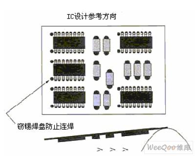

  PCB上元器件的布局对生产效率和成本有相当重要的影响,是衡量PCB设计的可装联性的重要指标。一般来讲,元器件尽可能均匀地、有规则地、整齐排列,并按相同方向、极性分布排列。有规则的排列方便检查,有利于提高贴片/插件速度,均匀分布利于散热和焊接工艺的优化。另一方面,为简化工艺流程,PCB设计者始终都要清楚,在PCB的任一面,只能采用回流焊接和波峰焊接中的一种群焊工艺。这点在组装密度较大、PCB的焊接面必须分布较多贴片元器件时,尤其值得注意。设计者要考虑对焊接面上的贴装元件使用何种群焊工艺,最为优选的是使用贴片固化后的波峰焊工艺,可以同时对元件面上的穿孔器件的引脚进行焊接;但波峰焊接贴片元件有相对严格的约束,只能焊接0603及以上尺寸的片式阻容﹑SOT﹑SOIC(引脚间距≥1mm且高度小于2.0mm)。分布在焊接面的元器件,引脚的方向宜垂直于波峰焊接时PCB的传送方向,以保证元器件两边的焊端或引线同时被浸焊,相邻元件间的排列次序和间距也应满足波峰焊接的要求以避免“遮蔽效应”,如图1。当采用波峰焊接SOIC等多脚元件时,应于锡流方向最后两个(每边各1)焊脚处设置窃锡焊盘,防止连焊。

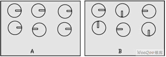

  类型相似的元件应该以相同的方向排列在板上,使得元件的贴装、检查和焊接更容易。例如使所有径向电容的负极朝向板件的右面,使所有双列直插封装(DIP)的缺口标记面向同一方向等等,这样可以加快插装的速度并更易于发现错误。如图2所示,由于A板采用了这种方法,所以能很容易地找到反向电容器,而B板查找则需要用较多时间。实际上一个公司可以对其制造的所有线路板元件方向进行标准化处理,某些板子的布局可能不一定允许这样做,但这应该是一个努力的方向。

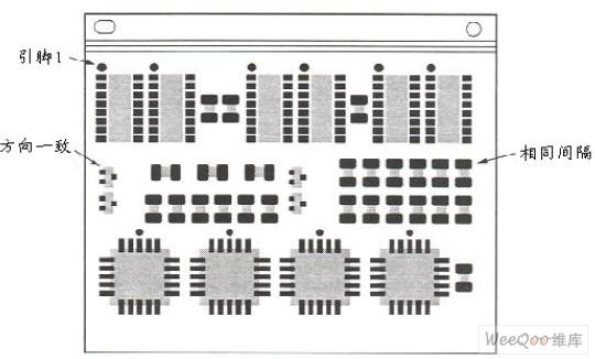

  还有,相似的元件类型应该尽可能接地在一起,所有元件的第一脚在同一个方向,如图3所示。

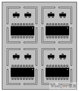

  在对外形尺寸较小或外形不规则的PCB进行装联时,会受到很多限制,所以一般采用拼板的方式来使几个小的PCB拼接成合适尺寸的PCB进行装联,如图5。一般单边尺寸小于150mm的PCB,都可以考虑采用拼板方式,通过两拼﹑三拼﹑四拼等,将大PCB的尺寸拼至合适的加工范围,通常宽150mm~250mm,长250mm~350mm的PCB是自动化装联中比较合适的尺寸。
  图5 拼板设计可提高生产效率
  另外一种拼板方式是将双面都布置有SMD的PCB一正一反的拼成一个大板,这样的拼板俗称阴阳拼,一般是出于节约网板费用的考虑,即通过这样的拼板,原来需要两面网板,现在只需要开一面网板即可。另外技术人员在编制贴片机运行程序时,采用阴阳拼的PCB编程效率也更高。
  拼板时子板之间的连接可以采用双面对刻V型槽﹑长槽孔加圆孔等方式,但设计时一定要考虑尽可能使分离线在一条直线上,以利于最后的分板,同时还要考虑分离边不可离PCB走线过近,而使分板时容易损伤PCB。

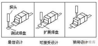

  图6所示为测试点设计的一个示例。通过延伸线在元器件引线附近设置测试焊盘或利用过孔焊盘测试节点,测试节点严禁选在元器件的焊点上,这种测试可能使虚焊节点在探针压力作用下挤压到理想位置,从而使虚焊故障被掩盖,发生所谓的“故障遮蔽效应”。由于探针因定位误差引起的偏晃,可能使探针直接作用于元器件的端点或引脚上而造成元器件损坏。
