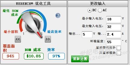

1,输入的电源参数18V--32V 输出5V2.4A,在21电源网的TI 活动页面登陆后输入参数,开始设计
软件计算后,我们进行优化按钮调整为效率最高

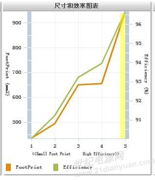

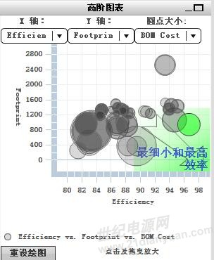

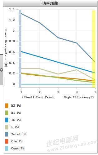

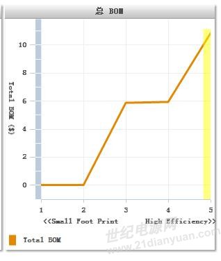

软件提供的高阶图表,告诉我们效率和成本,面积的最佳点在哪里,

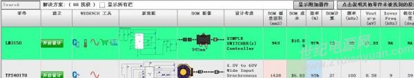

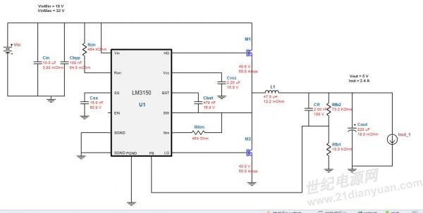

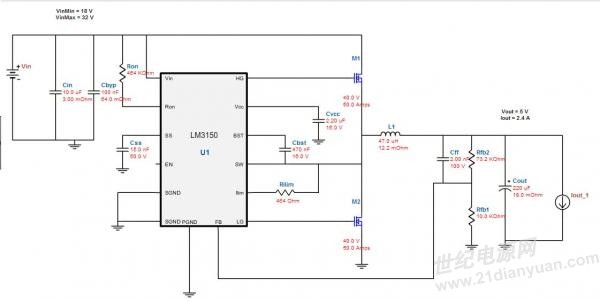

2.下面就是软件进行的计算后给的方案 给出的是lm3150,LM3150 是一款简单易用,且可在典型应用中提供达12A输出电流的简易降压电源控制器。工作输 入电压范围为6V-42V的LM3150的输出电压可按需要而调整,最低可达0.6V。开关频率可调节至达1 MHz,且同步架构提供了更 高效的设计。从而降低了整体设计方案尺寸和输出电压纹波。
结合本设计,经过分析,该芯片完全适合该电路的使用,采用软件提供的方案

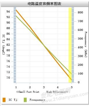

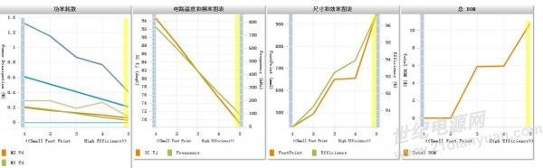

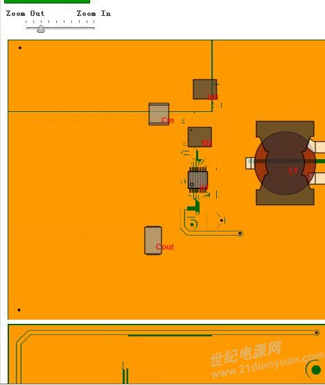

下面是软件进行的各种分析曲线,
仿真的图表

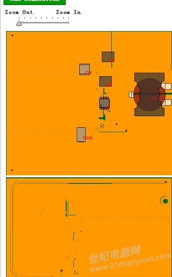

软件给出的原理图

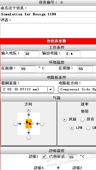

3.下面是软件给出的各种设计文档,
24V汽车供电输出5V2.4A的进行热仿真的WEBENCH的电路设计原理图.zip
24V汽车供电输出5V2.4A的进行热仿真的WEBENCH的电路设计.xls
24V汽车供电输出5V2.4A的进行热仿真的WEBENCH的电路设计.pdf
