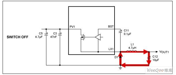

  OUT1交流电流通路

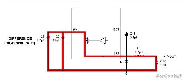

  DC-DC转换器(OUT1)具有五个无源元件(C3、C5、C12、L1和D1),它们直接连接在开关电流通路。这五个元件对OUT1的辐射和性能有很大影响。图1所示为开关接通期间(内部DMOS开关导通)的电流通路。图2所示为开关断开期间(内部DMOS开关关断)的电流通路。两个电流通路的过度位于电流突变期间,可看作是交流电流通路(图3)。优化元件D1、C3和C5的布线对于提高性能最为重要,其次是L1和C12。
图1. DMOS导通时的OUT1电流通路
图2. DMOS断开时的OUT1电流通路
图3. OUT1的交流电流通路给出了两者的过度

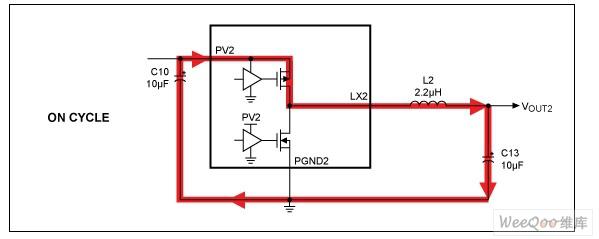

  OUT2交流电流通路

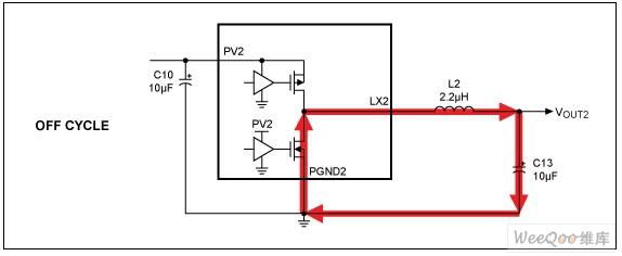

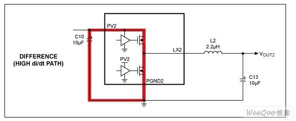

  同步整流DC-DC转换器(OUT2)具有三个无源元件(C10、C13和L2),直接连接在开关电流通路。与OUT1类似,这三个元件对OUT2的辐射和性能有很大影响。图4和图5所示为开关通、断期间的电流通路。图6所示为两个电流通路的过度,即最高di/dt。优化元件C10的布线对于提高性能最为重要,其次是L2和C13。
图4. PMOS导通时的OUT2电流通路
图5. DMOS导通时的OUT2电流通路
图6. OUT2的交流电流通路给出了两者的过度

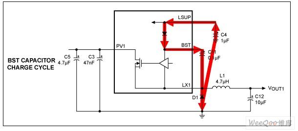

  OUT1自举电路的交流通路
  DC-DC转换器(OUT1)采用一个高边DMOS器件,它需要一个比LX1引脚(DMOS的源极)电压高出5V的电源。为了产生这个电压,采用一个自举电容连接到LX1和BST之间(图7)。DMOS关断期间,自举电容(C4)由5V LSUP稳压器充电。LSUP输出还用于误差放大器供电。因此,须尽可能保持一个低噪的LSUP电源,以消除噪声对误差放大器的负面影响。最好的办法是降低C4与MAX16922之间的引线电感。将C4尽可能靠近第19引脚(GND)和第17引脚(LSUP)放置,不要使用任何过孔。
图7. OUT1自举电容的交流通路

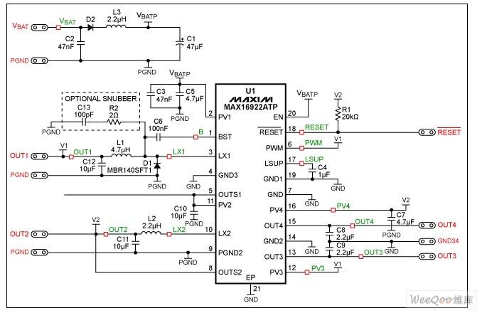

  为了降低开关噪声,在不明显影响电源效率的前提下,LX1的上升/下降时间应尽可能慢。为了进一步降低辐射,可以在LX1引脚增加一级RC衰减器,抑制LX1的振铃。作为经验值,推荐选用不超过330pF的电容,以确保不会显著影响效率,它也是达到这一目的所需要的最小电容;建议使用2Ω电阻。图13所示原理图中,缓冲器为可选电路,由R2和C13构成。
  LX2的升/降时间比LX1快很多。因为LX2与主输入电源相隔离,通常不需要考虑传导辐射问题。但是,在一些案例中,LX2也会对其它器件和/或连接器引脚造成辐射。同样可以在LX2增加一个缓冲器来降低辐射。可以选择同样参数的元件,电容应≤ 220pF,配合使用8Ω至20Ω的串联电阻。

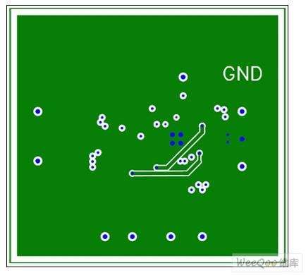

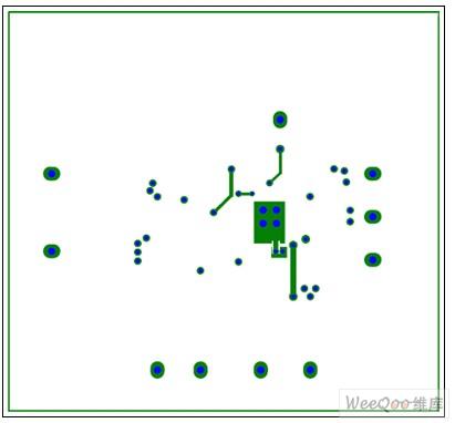

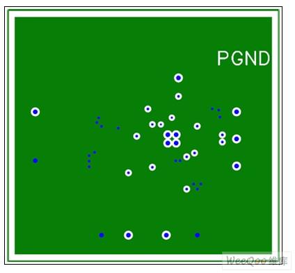

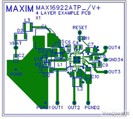

  四层PCB布线实例

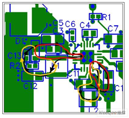

  图8至图11给出了一个四层PCB的布线实例,满足本应用笔记提出的布线准则。图12标注了开关通、断期间的交流、直流通路。
图8. 顶层
图9. 底层
图10. 内部第1层,电源地层。
图11. 内部第2层,地层。
图12. 电流通路:黑色表示开关导通期间;橙色表示开关断开期间;红色是两者的过度。

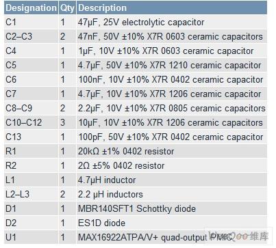

表1. 元件列表
图13. PCB布线原理图
